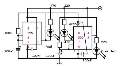

Quello schema che hai postato è sostanzialmente incomleto, ma anche la tua esecuzione fa veramente schifo.
Nel primo schema da te postato mancano alcuni condensatori. Il 555 è un componente veramente bello, ma difficile. Ha l'uscita sul pin 3 in push-pull e quando commuta crea degli spike di corrente elevatissimi, capaci di fare molti danni anche su circuiti fatti molto meglio del tuo.
Al tuo schema iniziale manca un primo condensatore di livellamento all'alimentazione, infatti arrivando dall'esterno con quel connettore da te usato, l'impednza complessiva sarà un poco alta. Poi, nelle immediate vicinanze di ogni 555 tra pin 8 ed 1 manca un condensatore in poliestere di 100nF. Sul terminale 5 di ogni 555 idem, anche se con questa cura, il condensatore si può ridurre a 10nF, di fatto lo si mette da 100nF per non dover gestire troppi valori.
Tutti questi accorgimenti potrebbero far funzionare il circuito se però fosse fatto bene. La tua esecuzione è solo un manicomio di fili e componenti gettati sulla piastra e colati di stagno freddo.
Non è chiaro il tuo grado di capacità col saldatore, quindi devi fare prima di tutto pratica nel saldare bene, rapidamente, senza fondere l'isolante dei conduttori; parimenti devi imparare a scegliere conduttori con isolanti capaci di resistera una frazione di secondo allo schok termico. Non usare quella porcheria.

@Candy i condensatori non li ho messi perché non erano presenti sullo schema. Domani se mai provo ad aggiungerli allo schema fatto da marco438. Il condensatore di livellamento che valore deve avere?

Quel circuito lo realizzai tempo fa, quando ancora avevo il saldatore a pistola ed ero moolto inesperto rispetto ad adesso. Lo avevo ritrovato nel cassetto quando ho messo a posto e mi chiedevo se potevo riportarlo in vita. Comunque ho capito che è da buttare, in questi giorni vado al negozio, ricompro i componenti e lo ricostruisco. Ora uso un saldatore a stilo e ho preso abitudine ad utilizzare gli zoccoli soprattutto nell'ultimo circuito, con l' lm386. Avete ragione le saldature fanno proprio schifo, anche io quando le ho riviste mi sono spaventato
. Comunque ultimamente sono riuscito a saldare anche su SMD, quindi, a saldare me la cavo abbastanza bene.
Grazie ancora per l'aiuto che mi state fornendo

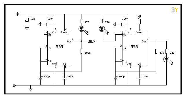

Ok, pulirò i terminali con la carta vetrata. Il pin 5 non è utilizzato, ci va lo stesso il condensatore?
Così dovrebbe funzionare:
Rappresentando lo schema mi sono venuti forti dubbi sul reale funzionamento. L'integrato di destra credo nel tuo schema sia collegato male ed ho dubbi sulla scarica del condensatore di oscillazione.
Comunque il mio lavoro voleva "solo" essere un mettere ordine al tuo materiale impresentabile.

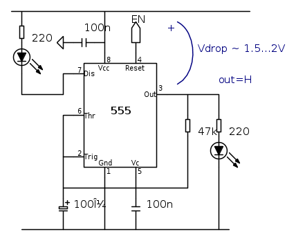

Secondo me quel circuito funziona in modo marginale, cioè può funzionare o meno in base a tolleranze, costruttore del 555 e tipo esatto di 555 usato e non ultimo tensione di alimentazione.
Il fatto è che un 555 "normale" (NE555/SE555/etc. etc.) ha un dropout di 1.5V...2V tra l'alimentazione e l'uscita "alta"
Invece le soglie di commutazione dei trigger agli ingressi sono Vcc/3 in discesa e 2Vcc/3 in salita.
Quindi alimentando ad esempio a 5V la tensione sul condensatore di temporizzazione deve raggiungere circa 3.3V per commutare ma l'uscita alta considerando anche il carico piuttosto "consistente" del LED probabilmente non supererà i 3V e quidi la soglia non verrà mai raggiunta ed circuito resterà stabilmente nello stato out=H (finché non resettatto del primo 555).
Invece una versione CMOS del 555 come ad esempio LMC555 ha un droput molto più basso e probabilmente funzionerebbe senza problemi.
Anche senza arrivare al limite di non farlo funzionare comunque di sicuro vengono "sballati" tutti i conti sui periodi allungando in modo esponenziale e poco controllabile il tempo di uscita alta.

Verifica anche nella versione di schema originario, con l'oscillatore di destra alimentato direttamente dall'uscita dell'oscillatore di sinistra e prestando attenzione alle osservazioni di
carloc, usando come alimentazione almeno 10 V c.c.
