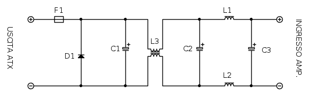

[18] Re: filtro antidisturbo alimentatore atx
Messaggioda Foto Utentebelva87 » 17 mar 2013, 23:18
Un filtro si può realizzare in diversi modi, e premesso che bisogna sapere alcuni parametri come le impendenze, mi riferisco al carico e alla sorgente, al tipo di rumore ecc ecc... non è cosa facile da farsi ne da studiare.
Riporto uno schema in fidocad di quello che ti serve implementare:
F1 e D1 non servono se il fusibile è già presente nell'amplificatore.
Le bobine L1 ed L2 possono essere recuperate da un alimentatore switching, anche un altro ATX, purchè siano uguali... e qui iniziano i dolori.
Difficile è riconoscere il tipodi toroide usato, perciò ti consiglio di trovare due alimentatori "di recupero" identici (stesso modello) così da ridurre al minimo la probabilità che siano differenti.
Sulla sezione del filo dipende dalla corrente che consuma l'amplificatore, per il numero di spire da avvolgere è difficile dire qualcosa senza avere dati... devi effettuare prove.
Idem vale per L3, che però a differenza di L1 ed L2 è un solo toroide su cui devi avvolgere sia il positivo che il negativo insieme.
Per i condensatori, usa elettrolitici con basso valore ESR e per il valore sperimenta, ma non esagerare... siamo in alta frequenza perciò "non servono" condensatori da 10000uF .... per farti un po' apprezzare almeno l'idea, in queste cose meglio un condensatore da 1000uF con 1 ohm di ESR che uno da 4700uF ma 100 ohm di ESR.
O_/ , Luca.

[20] Re: filtro antidisturbo alimentatore atx
Messaggioda Foto Utenteezio3010 » 4 apr 2013, 10:26
quindi le varie induttanze non devo trovarle e utilizzarle tal quali? devo ricostruirmi l'avvolgimento con sezione cavo e numero di spire diverso?
