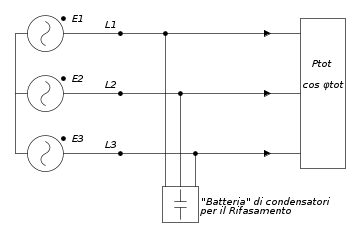

[24] Re: Rete Trifase
Messaggioda Foto Utentenunziato » 25 mar 2013, 22:13
volcom88 ha scritto:Ragazzi purtroppo la seconda parte dello svolgimento di questo esercizio è ancora incognita... Nessuno sa dirmi se il ragionamento è corretto? (purtroppo non ho risultati corretti...)
Dovresti trovarti in questa sistuazione:
Ora il tutto sta nel calcolare la potenza attiva totale P_{tot} e il fdp equivalente cos \varphi_{tot} e poi rifasare il carico equivalente dei due.
Ovviamente dovrei calcolare prima le potenze attive e quelle reattive dei due carichi, sommarle in modo da ottenere la P_{tot} e la Q_{tot} poi applicando il il teorema di Boucherot (triangolo delle potenze) calcoli il cos \varphi_{tot}. Noto questo puoi calcolarre la potenza reattiva della "batteria" di condensatori per il rifasamento, come se ci fosse un solo carico.
Sperando di esser stao chiaro ...

[26] Re: Rete Trifase
Messaggioda Foto Utentenunziato » 26 mar 2013, 18:49
volcom88 ha scritto: Il testo mi chiede di rifasare il primo carico, non dovrei considerare solo questo per il calcolo dell'angolo di sfasamento?
Dovresti mettere in parallelo al primo carico una batteria di rifasamento ma, citando,
RenzoDF ha scritto:Chi glielo dice al secondo carico che il "banco" non è per lui?
trattandosi di carichi in parallelo?
volcom88 ha scritto: Per trovare le varie correnti che scorrono nelle impedenze mi basta fare un semplice partitore di corrente? Per esempio per trovare la corrente in Z(1): I_Z_1=I_1Z_b/(Z_b+Z_1)
Forse mi sono perso qualche post ma cosa è Z_b?
Rispondi a queste domande:
Quali sono le tensione a cui sono sottoposte le impedenze del primo carico?
Come si calcola la corrente in un carico trifase equilibrato alimentato da una terna di tensioni simmetrica?
Nella risposta c'è la soluzione peri l calcolo della corrente

[30] Re: Rete Trifase
Messaggioda Foto Utentenunziato » 27 mar 2013, 20:57
volcom88 ha scritto:Le tensioni delle tre impedenze sono rispettivamente le tensioni dei tre generatori di tensioni.
OK!
volcom88 ha scritto:Per trovarmi la corrente della prima impedenza: I_Z_(_1_)=E_1/Z_1=8,175+12,972j=15,3\angle57,8^\circ
Da qui posso trovare l'angolo di sfasamento: \varphi=90-57,8=32,2^\circ
varphi==32,2^\circ poteva essere calcolato direttamante dalla Z ma va bene lo stesso.
volcom88 ha scritto:Ora qui il mio dubbio (dato dal testo dell'esercizio): posso rifasare prendendo solo in considerazione l'angolo del primo carico facendo finta che il secondo carico non esista?
Va bene noi facciamo finta che il secondo carico non esiste ma il secondo carico continua a non sapere che noi stiamo facendo finta :-).
Se noi consideriamo il solo primo carico possiamo calcolare la batteria di rifasamento necessaria al soloprimo carico, questa effettuerebbe si il rifasamento solo se funzionasse il solo primo carico. Una volta inserito il primo carico con la sua batteria di rifasamento nel circuito con il secondo carico presente, il fattore di potenza nonn sarà più quello richiesto. Io penso che l'esercizio ti chieda come rifasare il primo carico qualora questo "lavori" da solo. allora rifasa il solo primo carico e basta.
