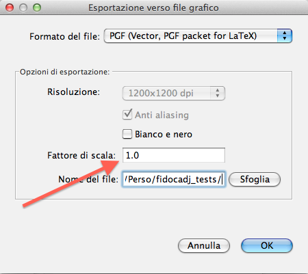

rossiario ha scritto:Il codice che mi hai scritto funziona alla perfezione!Però credo di aver bisogno di un comando diverso da small perché l'immagine è minuscola...
No, \small agisce solo sul testo. Per avere un'immagine più grande, devi aumentare il fattore di scala durante l'esportazione.
Con gli schemi elettrici, io di solito uso un fattore di scala che va da 1.5 a 2.5 a seconda dei casi.

devo esportare l'immagine con il fidocadj in pgf e poi durante l'esportazione bisogna giocare sul fattore di scala se si vuole un'immagine più grande o più piccola.Il codice qui sopra è quello che serve per caricare l'immagine in pgf nel documento latex, ho visto che ci sono anche i comandi label per i riferimenti incrociati e caption per le didascalie.Il comando small agisce quindi sul testo per esempio r1, r2 eccetera che viene inserito nell'immagine tramite il fidocadj giusto?Oltre a small che comandi ci sono?Grazie ancora per l'aiuto e complimenti perché il programma è una cosa fantastica!

rossiario ha scritto:devo esportare l'immagine con il fidocadj in pgf e poi durante l'esportazione bisogna giocare sul fattore di scala se si vuole un'immagine più grande o più piccola.
Esatto (anche se eliminerei il 'poi' nella frase). La scelta del fattore di scala viene fatta di solito un attimo prima di effettuare l'esportazione vera e propria in FidoCadJ.
