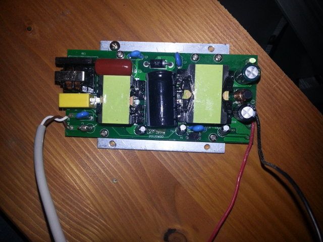

esistono alimentatori commerciali per LED con le caratteristiche di cui hai bisogno...questo è solo un esempio ma puoi cercare anche delle alternative. Ti consiglio il modello a corrente costante da 2,15A (LPF-90D-42) così stressi meno i LED che comunque vanno dissipati in maniera corretta. Attenzione che quest'alimentatore lavora in corrente costante nella regione 25,2V-42V quindi ci sarà un numero minimo di LED che dovrai mettere in serie, questo dipende dalla Vf che potrai vedere nel data sheet.

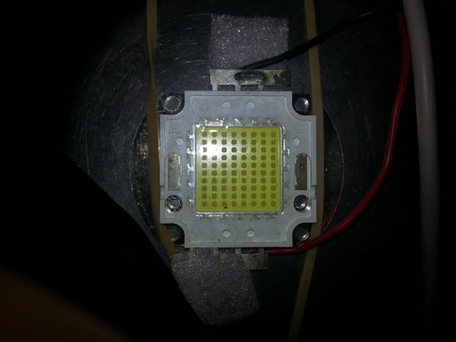

ecco le specifiche di un led da 80w. scusate ma le foto le ho scattate alla risoluzione minima. mi era stato spiegato come rimpicciolirle ma non mi ricordo più.nel datasheet che non è propio il suo c'è scritto che consuma 2800mA invece il mio consuma 2400mA
io ho bisogno di collegarlo ad un Logo siemes(ed è gia collegato),poi in realtà sarebbero due i led con due driver e dovrei pilotarli con un segnale 0-10v che esce dal Logo.ovvero li faccio accendere e poi li dimmero.lo stesso dovrei farlo con un altro led da 20W.

la mia idea è di auto costruirmi il dimmer come diceva belva87 sempre che abbia voglia di aiutarmi.in alternativa seguirò il consiglio di daccio76. preferirei la prima strada perché amo il fai da te e gli esperimenti poi vediamo come va. :D
