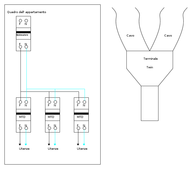

Per carità [-X [-X [-X in un quadro non si collega nulla con morsetti volanti, al massimo si usano morsetti per guida din.

Messaggioda Foto Utenteeconom » 28 mar 2013, 22:01
Salve MassimoB,
i ponticelli tra interruttori sono proprio da evitare?
Grazie.

Messaggioda Foto UtenteMassimoB » 28 mar 2013, 22:08
Se ben fatti i ponticelli si fanno, ovvio che per esempio si usano terminali preisolati tipo i Twin della cembre che consentono di crimpare due cavi insieme (per un lavoro pulito).
Ovvio poi che la scelta dipende sempre dalla situazione, io per esempio prediligo i sistemi a pettine( tifast la adoro) ma semplicemente per un motivo di ordine nel quadro e di facilità di manutenzione ma ribadisco che i ponticelli se ben fatti vanno più che bene.

Messaggioda Foto UtenteElectro » 28 mar 2013, 22:11
Foto UtenteMassimoB, non me ne volere, ma io non stavo dicendo di fare così, volevo capire quello che aveva in mente l'utente.
E comunque in centralini domestici 24 o 36 moduli la morsettiera piccola di casa legrand non va male.
Mentre se si tratta di sdoppiare da un MGT 2 o 3 linee a me piace più partire da sotto il MGT con 2 o 3 conduttori, invece di fare ponticelli, che comunque faccio anche.

Messaggioda Foto UtenteMassimoB » 28 mar 2013, 22:23
Ci mancherebbe Foto UtenteElectro siamo qui per il piacere di disquisire, quindi ogni aggiunta è più che gradita :D , ritornando al discorso, io infatti ho precisato che prediligo l' utilizzo di sistemi a pettine tipo tifast Bticino ma li fanno ormai un po tutti, poi nel caso per esempio Legrand fa pettini universali.
I sistemi a pettina consentono di alimentare gruppi di dispositivi alimentandoli in un solo punto quindi eliminando una marea di cavi, ponticelli e similari
