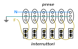

Ok, ammetto di non essere stato un mostro di simpatia/buona educazione. :oops:
Chiedo venia e approfitto della bozza di mir per riprovarci:

[16] Re: Ciabatta con relè, cosa collegare?
Messaggioda Foto UtenteCandy » 1 apr 2013, 22:42
Strana configurazione. Potrebbe avere un suo perché. Difficile a dirsi senza avere documentazione.
Quella soluzione è in alcuni casi suggerita quando si alimentano le moderne lampadine od apparati con alimentatori switching. Praticamente evita ed annulla sfarfallii ed auto-accensioni.
Ma appunto, difficile dire la verità senza conosce il modello del prodotto e leggere qualcosa.
Sei sicuro del collegamento? Non è che banalmente un conduttore è unicamente utile ad accendere qualche spia interna agli interruttori?

[17] Re: Ciabatta con relè, cosa collegare?
Messaggioda Foto UtenteAlexart » 1 apr 2013, 23:05
Candy ha scritto:Sei sicuro del collegamento? Non è che banalmente un conduttore è unicamente utile ad accendere qualche spia interna agli interruttori?
hai ragione tu...
ho provato adesso col tester e quando l'interruttore è aperto l'altro polo è anche lui scollegato dall'uscita....
:oops: :oops: :oops:

[18] Re: Ciabatta con relè, cosa collegare?
Messaggioda Foto Utentemir » 2 apr 2013, 10:38
Candy ha scritto:Non è che banalmente un conduttore è unicamente utile ad accendere qualche spia interna agli interruttori?
mi sa che ci hai preso ... :D .. :ok:
