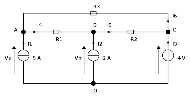

questo è un esercizio che non mi viene:
R1 e R2=4 ohm; R3= 2 ohm; si devono calcolare Va e Vb.
Lo so che per molti sembrerà una cavolata ma non mi vengono i risultati...
P.S.: la soluzione è Va=20 V e Vb=16 V
Esercizio sul metodo dei nodi che non mi riesce

Allora ho usato il metodo dei nodi:
ho scelto tutte le correnti arbitrariamente e ho proceduto con le tre equazioni ai nodi...solo che i risultati non mi vengono
qualcuno può risolverlo anche solo per vedere se le soluzioni date sono giuste?

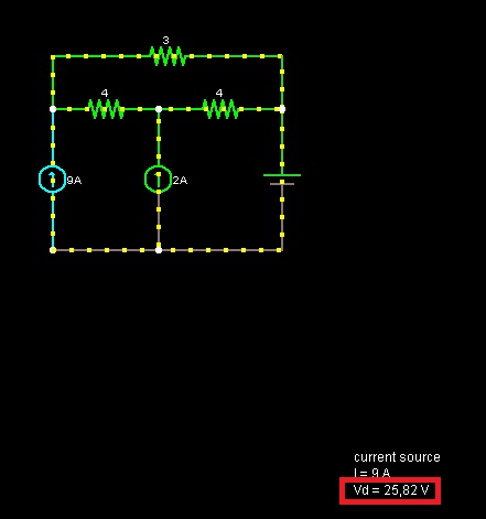

Il programma non sbaglia!
(se ti interessa il programma lo trovi qui http://www.falstad.com/circuit/)
Poi se vuoi scrivere i passaggi ti aiuto a trovare l'errore sennò... A te la scelta!

ok adesso scrivo tutti i passaggi che ho fatto
questo è il circuito con i versi delle correnti presi arbitrariamente, cioè puramente a caso:
scrivo le equazioni ai nodi, considerando positive le correnti entranti e negative le correnti uscenti:

che sarebbero:
![\[9+\frac{Va-Vb}{4}-\frac{Va-4}{2}=0\] \[9+\frac{Va-Vb}{4}-\frac{Va-4}{2}=0\]](/forum/latexrender/pictures/0fe4b54acc58e8754e39a460237d1bdb.png)
![\[-\frac{Va-Vb}{4}+\frac{Vb-4}{4}+2=0\] \[-\frac{Va-Vb}{4}+\frac{Vb-4}{4}+2=0\]](/forum/latexrender/pictures/f1566648d8d65211a05166e981cacd54.png)
![\[i3+\frac{Va-4}{2}-\frac{Vb-4}{4}=0\] \[i3+\frac{Va-4}{2}-\frac{Vb-4}{4}=0\]](/forum/latexrender/pictures/833dd00d89f65b8cdaad7e0540e07e4a.png)
dalle prime 2 ricavo Va e Vb ma mi vengono sbagliati...
PS: già che ci sono posto pure i segni delle tensioni che ho scelto sulle 3 resistenze

![\left[\begin{array}{cc}
G_{1}+G_{3} & -G_{1}\\
-G_{1} & G_{1}+G_{2}
\end{array}\right]\left[\begin{array}{c}
V_{A}\\
V_{B}
\end{array}\right]=\left[\begin{array}{c}
J_{1}+G_{3}V_{C}\\
J_{2}+G_{2}V_{C}
\end{array}\right] \left[\begin{array}{cc}
V_{A}\\
V_{B}
J_{1}+G_{3}V_{C}\\
J_{2}+G_{2}V_{C}
\end{array}\right]](/forum/latexrender/pictures/82fca47d34b2931ba692ae76baa92637.png)
Con i dati numerici forniti nel post [1], ottengo Va = 20 V e Vb = 16 V.
