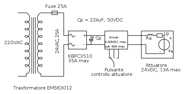

Certo, lo posto stasera però perché ora sono in auto e non ho il PC. Comunque è simile concentualmente a quello che ho postato in prima pagina però con il fusibile da 25A tra trasformatore e raddrizzatore. Il condensatore da 50vdc ha il polo negativo sul negativo del raddrizzatore e il positivo sul polo positivo del raddrizzatore.

Ho testato per molto tempo il circuito e ho rilevato i parametri durante il funzionamento.
Dunque, durante la fase di spinta, l'attuatore assorbe al massimo 7-8A, mentre in fase di discesa assorbe al massimo 3A; credo sia anche perché ho diminuito la velocità massima che può raggiungere in entrambe le direzioni di circa un 20% (la regolazione delle velocità avviene tramite PWM).
Il rettificatore non scalda assolutamente, rimane molto freddo come anche il dissipatore anche dopo una mezz'ora di funzionamento continuo (il dissipatore lavora con la ventola attivata, ma anche a ventola spenta, non vi è surriscaldamento).
Di seguito, posto il circuito per come è adesso.
Pensavo di aggiungere un resistore in parallelo al capacitore per favorire lo scaricamento di quest'ultimo quando il circuito viene disalimentato.

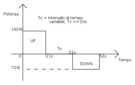

La velocità in allungamento ed in ritiro dell'attuatore ha una media di 21 secondi.
Non saprei come fare il grafico perché comunque il carico è il coperchio di una botola che verrà chiuso e sollevato al massimo una volta al giorno; quindi l'utilizzo tipico è che viene sollevato per 21 secondi, il pistone raggiunge il fine corsa superiore e si aziona il kill switch che lo disalimenta in automatico. Successivamente, a distanza di tempo non calcolabile (magari si scende giù a prendere qualcosa o a fare qualche lavoro..) viene azionato l'attuatore per richiudere il coperchio per altri 21 secondi sino a quando non arriva al suo fine corsa inferiore, si aziona l'altro kill switch e si disalimenta.
In pratica, si solleva e si abbassa il coperchio di una botola quindi non è un'operazione frequente anche perché quando si è giù, il coperchio della botola resta aperto (a pistone spento, il coperchio è comunque bloccato nella sua posizione).
Il circuito andava bene?

Allego uno schema con i tempi di funzionamento relativi al post precedente.
Non so, Candy, se ti riferivi ad una cosa del genere o meno quindi non mi mazziare se non era il grafico che intendevi
L'intervallo Tv tra una fase di salita ed una di discesa non è fissato, ma è sempre comunque superiore ai 10 secondi almeno: se si solleva il coperchio delle botola è perché occorre scendere giù per far qualcosa e quindi non si possono considerare le due fasi come consecutive. Il fatto di scegliere Tv >10s è conservativo, come minimo, le due fasi, tipicamente, sono a distanza di molti minuti l'una dall'altra.
Sull'asse delle y ci sono i valori della potenza (assumo y > 0, fase in salita) e sull'asse delle x vi è il tempo.
EDIT: in realtà, la potenza erogata dal sistema "trasformatore + raddrizzatore" non è nulla come evidenziato nel grafico perché se durante l'intervallo di pausa tra le due fasi, il circuito non viene disalimentato e quindi staccato dalla rete, continua ad essere alimentato il driver in ogni caso. Diciamo che è nulla la potenza erogata dal driver all'attuatore dato che al termine di ogni fase, il kill switch disalimenta l'attuatore e a tutti gli effetti il driver vede un circuito aperto in uscita.
In idle, tra le due fasi, il driver assorbe al massimo 100mA e la ventolina del dissipatore poco meno, quindi, si ha un consumo di circa 3W ad esagerare.

E torniamo a quello che chiedevo molti post fa, il coefficente di utilizzo del sistema. E' molto basso, quindi, i calcoli teorici fatti, che hanno visto un Ku del 100% per precauzione, erano esagerati.
Se i dati del tuo grafico sono corretti, la corrente media è dell'ordine di 3,2A. I diodi del ponte avranno una cdt media dell'ordine di 0,8V ed il ponte, dissiperà una potenza media di 5W. Se la temperatua ambiente fosse di 25 °C, la giunzione arriverebbe a 32 °C. Certo che a queste condizioni senti il ponte freddo.
Ma ho letto da qualche parte che hai appunti e riminescenze dell'uni?

Candy ha scritto:E torniamo a quello che chiedevo molti post fa, il coefficente di utilizzo del sistema. E' molto basso, quindi, i calcoli teorici fatti, che hanno visto un Ku del 100% per precauzione, erano esagerati.
Si, uso lo stesso attuatore in robotica e so che assorbe molto poco anche per carichi elevati: per questo motivo, avevo concepito il sistema con molta leggerezza inizialmente (e me ne sono pentito).
Poco fa ho capito cosa è successo e se ve lo dico, mi ammazzate: me lo ha appena spiegato mio padre mentre vedeva che armeggiavo con l'attuatore.
Praticamente, avevo montato il tutto sotto la cantina (il coperchio della botola serve a fornire un accesso alla zona cantina) in fretta e furia perché dovevo partire e per qualche giorno ha funzionato tutto bene; quando ero via per lavoro, c'è stato un problema alla caldaia ed è stato chiamato il tecnico che, tra le varie cose, ha messo mano al sistema (l'ha smontata per avere più spazio per lavorare), ha scollegato tutto e l'ha ricollegato in maniera sbagliata collegando la tensione di rete nella parte in continua. Ha alimentato il sistema e il rettificatore si è bruciato; successivamente, ha ricollegato bene i cavi, ma da quel momento in poi l'attuatore ha iniziato a funzionare a scatti, è durato due giorni altri e poi è deceduto del tutto mentre lo stavo utilizzando io.
Ora non so esattamente cosa sia successo di preciso, ma è stato un bene che ci sia stato il problema perché in ogni caso al sistema iniziale mancava il fusibile e il condensatore.. e il trasformatore era sotto-dimensionato; spero che così il sistema funzioni meglio.
Forse, funziona anche senza il dissipatore, a questo punto.
