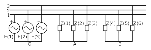

Messaggioda Foto Utentevolcom88 » 5 apr 2013, 9:34
Mi trovo davanti a questo esercizio sembra andare ma c'è qualcosa che non torna:
mi vado a calcolare le correnti del primo carico:
I_Z_(_1_)=E_1/Z_1=9,875+13,125j
I_Z_(_2_)=E_2/Z_2=5,562-10,751j
I_Z_(_3_)=E_3/Z_3=-14,129+2,655j
Il problema sta che la loro somma non torna uguale a zero (c'era un caso simile in cui ciò che "avanzava" era la corrente del neutro, ma qui siamo senza neutro). Va bene cosi (non credo) o manca qualcosa?
Foto Utentevolcom88
20 1 5
Messaggi: 82
Iscritto il: 20 set 2012, 9:39
[62] Re: Rete Trifase
Messaggioda Foto Utentenunziato » 5 apr 2013, 20:02
Attenzione Foto Utentevolcom88 i carichi sono squilibrati, e a differenza di un esercizio precedente non c'è il conduttore di neutro, quindi le impedenze non sono sottoposte alla tensione stellata (non puoi usare le relazioni che hai scritto per il calcolo delle correnti). Tieni conto che i due carichi sono in parallelo quindi potresti applicare Milman per determinare la tensione tra il centro stella dei generatori e il centro stella dei carichi e da qui, tramite KVL, ricavarti le effettive tensioni sulle impedenze e da queste le correnti.
Prova a fare qualche calcolo che poi eventualmente si corregge.
Foto Utentenunziato
4.291 3 9 12
Messaggi: 531
[63] Re: Rete Trifase
Messaggioda Foto Utentevolcom88 » 5 apr 2013, 20:56
Vediamo se ho capito:
Da qui incomincio facendo Millman tra O e A:
V_O_A=\frac{\frac{E_1}{Z_1}+\frac{E_2}{Z_2}+\frac{E_3}{Z_3}}{\frac{1}{Z_1}+\frac{1}{Z_2}+\frac{1}{Z_3}}
E con questo, per esempio, determino la corrente di Z(1):
I_Z_(_1_)=\frac{E_1-V_O_A}{Z_1}
Poi faccio lo stesso per il secondo carico (i calcoli li faccio domani che oggi sono fuso #-o )
Giusto cosi?
Foto Utentevolcom88
20 1 5
Messaggi: 82
[64] Re: Rete Trifase
Messaggioda Foto Utentenunziato » 5 apr 2013, 21:04
volcom88 ha scritto:Giusto cosi?
si :ok:
Foto Utentenunziato
4.291 3 9 12
Messaggi: 531

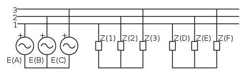

[65] Re: Rete Trifase
Messaggioda Foto Utentevolcom88 » 6 apr 2013, 16:59
Dubbio esistenziale:
Credo di aver risolto l'esercizio in maniera corretta; ecco lo svolgimento (non metto la parte del condensatore tanto non c'entra con il mio problema):
Trasformo la linea cosi:
Trovo i nuovi generatori:
E_A=132,79\angle60^\circ=66,4+115j
E_B=132,79\angle-60^\circ=66,4-115j
E_C=132,79\angle180^\circ=-132,79
E le nuove impedenze:
Z_D=Z_E=Z_F=Z_4/3=3,457+2,612j
Da qui determino tutte le correnti:
I_Z_(_1_)=E_A/Z_1=9,051+4,743j
I_Z_(_2_)=E_B/Z_2=-0,417-10,21j
I_Z_(_3_)=E_C/Z_3=-8,633+5,466j
I_Z_(_D_)=E_A/Z_D=28,227+11,938j
I_Z_(_E_)=E_B/Z_E=-3,773-30,415j
I_Z_(_F_)=E_C/Z_F=-24,452+18,475j
Ora ho cercato di ricavare le correnti del secondo carico triangolare (non era richiesto); rifacendo il disegno:
Impostando un semplice sistema:
I_Z_(_D_)+I_Z_(_4_)-I_Z_(_5_)=0
I_Z_(_E_)+I_Z_(_5_)-I_Z_(_6_)=0
Z_4I_Z_(_4_)+Z_5I_Z_(_5_)+Z_6I_Z_(_6_)=0
Dopo ciò mi è venuto in mente che le correnti triangolari le potevo trovare, molto più facilmente, cosi:
I_Z_(_4_)=E_1/Z_4=10,668+14,119j
I_Z_(_5_)=E_2/Z_5=6,894-16,298j
I_Z_(_6_)=E_3/Z_6=-17,562+2,179j
E qui il dilemma: le correnti sono sfasate di una posizione! Cioè le correnti vengono uguali ma non le stesse #-o ...
L'unica idea che mi è venuto è questa: "credo" che la terna di generatori di tensione disegnata sull'esercizio non sia una terna simmetrica diretta ma indiretta. Però aspetto vostre conferme o correzioni...

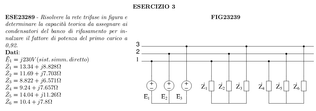

Messaggioda Foto Utentevolcom88 » 9 apr 2013, 16:23
Esercizio su rifasamento carico squilibrato:
Ho incominciato trovando la ddp tra i generatori e il primo carico:
V_O_A=\frac{\frac{E_1}{Z_1}+\frac{E_2}{Z_2}+\frac{E_3}{Z_3}}{\frac{1}{Z_1}+\frac{1}{Z_2}+\frac{1}{Z_3}}=-19,329-14,843j
I_Z_1=\frac{E_1-V_O_A}{Z_1}=9,455+12,097j=15,35\angle51,99^\circ
I_Z_2=\frac{E_2-V_O_A}{Z_2}=9,097-14,562j=17,17\angle-58,01^\circ
I_Z_3=\frac{E_3-V_O_A}{Z_3}=-18,552+2,465j=18,72\angle172,43^\circ
Trovo alla stessa maniera le correnti del secondo carico e determino le correnti di linea sommandole a vicenda (Z(1) con Z(4) e via dicendo...).
Per rispondere alla seconda domanda incomincio trovando gli angoli di sfasamento:
\alpha_Z_1=38,01^\circ
\alpha_Z_2=28,01^\circ
\alpha_Z_3=37,57^\circ
Trovo le potenze totali:
P_T=P_Z_1+P_Z_2+P_Z_3=9680,88\;W
Q_T=Q_Z_1+Q_Z_2+Q_Z_3=6653,93\;var
Ho trovato l'angolo del primo carico:
\tan \alpha=Q_T/P_T=0,687
E infine trovo il valore del condensatore:
Q_C=P_T(\tan \alpha-0,426)=2526,71\;var
C=\frac{Q_C}{6*3,14*f*V^2}=50,69\;\mu F
Credo sia giusto, più che altro non so se trovare l'angolo cosi sia corretto...
