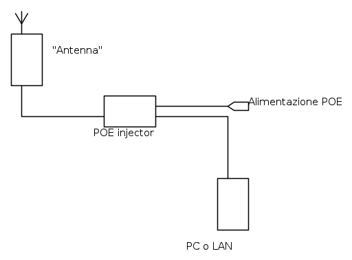

[10] Re: estensione lan
La configurazione standard per questo tipo di connessioni è la seguente:
dove con "Antenna" si indica il router wireless che connette con il ponte radio del WISP (Wireless Internet Service Provider), il POE injector è l'adattatore che manda l'alimentazione all'antenna tramite il cavo ethernet e a valle ci può essere un PC o uno switch ethernet che serve più PC o altri dispositivi che necessitano di connettività.

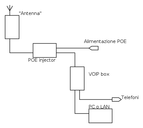

Quella che segue, invece, è la configurazione con VOIP:
La differenza, in questo caso, è l'interposizione di una VOIP box, o un router con supporto per tale protocollo, che consente di collegare dei telefoni normali alla sua presa RJ11.
In entrambe i casi il WISP non consentirà al cliente di amministrare il router sopra denominato "Antenna" perché ha una paura fottuta che il cliente possa mettere le mani dove non deve e creare problemi all'infrastruttura di rete e agli altri clienti.
La VOIP box dovrebbe essere amministrabile dal cliente in quanto, tramite quella, troppi danni non ne può fare; male che vada la configura a capocchia e non telefona.
Il router Cisco che hai scelto dovrebbe andare benone.
Il traffico VOIP lo paghi a parte? Hai un tetto massimo? Mi rimane oscuro il motivo per cui la VOIP box la devono gestire loro e tu ne devi restare fuori.
