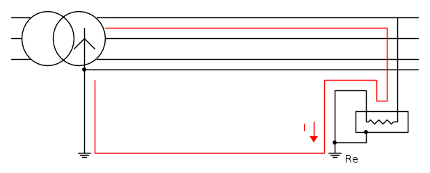

salve a tutti volevo fare un adomanda stupida ma se io prendo il neutro e anziche' collegarlo al contatore lo collego alla puntazza della messa a terra che nsuccede?

Si, in teoria funziona tutto ma il tuo dispersore sarebbe percorso dalla corrente di utilizzo del circuito
portando le tue masse ad una tensione di contatto pari a Re x I

marco61 ha scritto:[..]Si, in teoria funziona tutto [..]
Non proprio: con quel collegamento, ai capi del carico c'è la tensione V_R=E-(R_F+R_E+R_N) \cdot I
variabile con il carico (R_N è la resistenza di messa a terra del neutro in cabina; R_F la resistenza del coduttore di fase; R_E quella di messa a terra dell'utente; E la tensione di fase ai morsetti del trasformatore). R_E + R_N dovrebbe essere dell'ordine della resistenza del conduttore di neutro, il che è molto improbabile.
Oltre ovviamente al pericolo della tensione sulle masse, all'illegalità ecc.

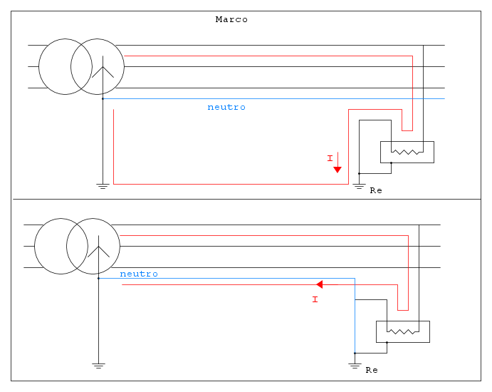

Messaggioda Foto Utenteadmin » 6 apr 2013, 23:48
Foto Utentemarco61 non ha collegato il neutro a terra, ma ha usato la terra come ritorno al posto del neutro.
Questo, oltre che essere pericoloso, funziona anche male se R_E è ad esempio di 10 ohm, che non è una resistenza di terra molto elevata, ma che per una corrente di 10 A provoca una caduta di tensione di 100 V.
Se invece colleghi il neutro a terra il carico funziona, ma non lo si può fare in un sistema TT

Messaggioda Foto Utenteadmin » 6 apr 2013, 23:59
Se la R_E è bassa funziona, ma se non lo è non molto...
Una lampadina da 100 W consuma meno di mezzo ampere, quindi fa una buona luce anche con una resistenza in serie di dieci ohm. Ma non è è la stessa cosa se invece di una ne colleghi una ventina
