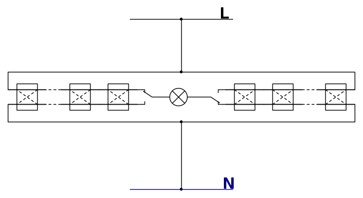

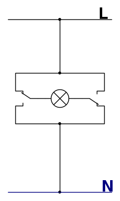

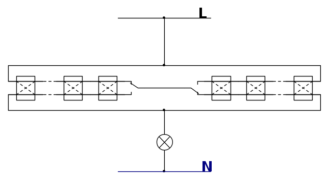

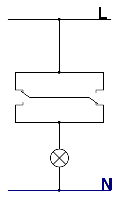

So di andare OT, ma quando ho letto il thread, dove giustamente gli installatori si lamentano di prassi inidonee o addirittura vietate, non ho resistito...
Forse lo sapete già, come gli inglesi e gli americani usino fare i deviati, ma, in caso negativo...
Ecco lo schema per fare un deviato in UK
E questo va ancora bene, guardate quello americano (che però, a onor del vero, è diventato vietato, con relativa legislazione di adeguamento a quello europeo)
A questo punto direte... e gli invertitori???
Così:
e così:
Pietro.
PS: No, i relè passo passo non li usa nessuno. Sorry
