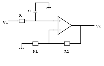

Vorrei sapere cosa devo fare in questo caso, mi viene chiesto :
Vo(t) con Vi(t) = 0.5 sin 100t
Vo(t) con Vi(t) = 0.5 sin 5x10^4t
in questo esercizio ho già calcolato modulo e fase per (W = 0 e W = inf )
Ultima modifica di Foto Utentemaurij il 7 apr 2013, 9:28, modificato 1 volta in totale.

[3] Re: Filtro passa basso attivo
Messaggioda Foto Utentemaurij » 7 apr 2013, 9:29
ok,grazie
ora forse ci sono riuscito..

[4] Re: Filtro passa basso attivo
Messaggioda Foto Utentecarloc » 7 apr 2013, 9:54
Ok :ok: :ok:
ora calcola modulo e fase in ω=100 rad/s e in ω=50 krad/s ;-)

[6] Re: Filtro passa basso attivo
Messaggioda Foto Utentecarloc » 7 apr 2013, 10:36
mmmm no anche il modulo cambia :? :? e poi la fase di -786° non ti pare un po' improbabile, hai detto di aver calcolato i valori in ω=0 e per ω che tende all'infinito ed avevi 0 e -90° o -π/2 se vuoi....
poi se hai presente come varia (decresce sempre) la fase tra quei due estremi ti diventa chiaro che ti dovresti aspettare qualcosa là in mezzo :D
comincia con scrivere la funzione di trasferimento che hai ottenuto per quel filtro... che vediamo se è ok

[7] Re: Filtro passa basso attivo
Messaggioda Foto Utentemaurij » 7 apr 2013, 10:55
R2=10K
R1 = R = 1K
C = 1MicroF
La Fdt e scusami perché non ho ancora capito come funziona il Latex
G( jω )= R1+R2/R1 / radice di 1+ ω^2 x CR^2 (CR^2=tao^2=costante di tempo)
G( jω )= 11/1 / radice di 1+ ω^2 x 10^-6
Fase ( jω ) = -arctg ω x 10^-3
ω=0 modulo=11 e fase 0°
ω=inf modulo=0 e fase -90°
Vo(t) con Vi(t) = 0.5 sin t

[8] Re: Filtro passa basso attivo
Messaggioda Foto Utentecarloc » 7 apr 2013, 11:48
mmmm certo ci vuole la sfera di cristallo ma se intendi ...
F(\text{j}\omega)=\frac{R_1+R_2}{R_1}\frac{1}{1+\text{j}\omega RC}
è ok, poi modulo e fase
|F(\text{j}\omega) |=\frac{R_1+R_2} {R_1} \frac{1}{\sqrt{1+(\omega RC)^2}}
(nota che ora ho messo il segno di "modulo" a sinistra ;-) )
\arg \left( F(\text{j}\omega) \right)=-\arctan (\omega RC)
poi si tratta solo di sostituire i numeri...
|F(\text{j}100\text{ rad/s})| =\frac{1\text{ k}\Omega+10\text{ k}\Omega }{1\text{ k}\Omega} \times \frac{1} {\sqrt{1+(100\text{ rad/s} \times 1 \text{ k}\Omega\times 1\,\mu \text{F})^2}}=
=11\times\frac{1}{\sqrt{1+0\text{,}1^2}}\approx10\text{,}9454
ora io farei un reality check nel senso che mi farei la domanda "Ha un senso quello che ho scritto?"
vedi il guadagno in continua \omega\rightarrow 0 vale 11, qui abbiamo praticamente quel valore, che sarebbe a dire che mi trovo molto al di sotto della frequenza di taglio del filtro... sarà vero?
Calcolo la frequenza di taglio
\omega_0=\frac{1}{RC}=\frac{1}{1\text{ k}\Omega\times 1 \,\mu\text{F}}=1\text{ k rad/s}
beh in effetti siamo una decade "prima" della frequenza di taglio, c'è la forte probabilità che il risultato sia giusto :D :D
Per la fase, gradi o radianti non fa nessuna differenza, basta dirlo (anzi scriverlo) ed usare la calcolatrice settata opportunamente...
\arg\left(F(\text{j}100\text{ rad/s}) \right)=-\arctan(100\text{ rad/s}\times 1\text{ k}\Omega \times 1\,\mu\text{F})=
=-\arctan(0\text{,}1}) \approx -0\text{,}09967}\text{ rad}\approx -5\text{,}71^\circ
anche in questo caso l'essere una decade prima della frequenza di taglio conforta il modesto sfasamento che abbiamo ottenuto.
A questo punto i tuoi
v_i(t)=0\text{,}5\,\sin 100t
diventano
v_o(t)=0\text{,}5\times 10\text{,}9454\times \sin( 100t - 0\text{,}09967\text{ rad})=5\text{,}473  \sin( 100t - 0\text{,}09967\text{ rad})
Ora passo la palla a te :D :D
voglio vedere postati i tuoi passaggi e risultati per le altre frequenze e voglio anche che tu inizi ad usare Latex.... non ti serve di imparare tutto subito, ma almeno due cosette :? :? guarda e copia
Codice: Seleziona tutto
\frac{1}{ \sqrt{1+(\omega RC)^2} }
diventa \frac{1}{ \sqrt{1+(\omega RC)^2} }
