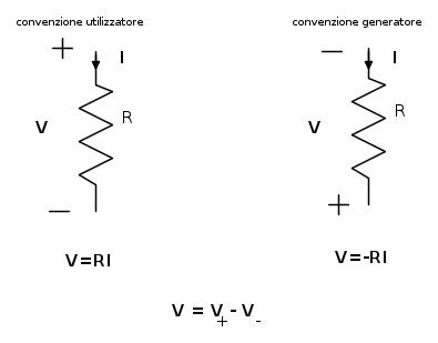

Messaggioda Foto Utentemattejuv » 7 apr 2013, 14:19
più leggo questa discussione e più mi vengono i dubbi...per chi ha capito sarà semplicemente una cavolata, per chi non ha capito come me è un osso duro anche perché su questo si fondano tutti gli esercizi facili o difficili che siano...nell'esercizio di prima quindi è sbagliato usare per una resistenza la convenzione dei generatori e per l'altra la convenzione degli utilizzatori,tutte devono essere trattate con la stessa convenzione? e lo stesso vale con i generatori? e poi non hai risposto alla mia domanda: se io avessi trattato tutti i bipoli presenti nel circuito con una convenzione o con l'altra sarebbe stato giusto? per quanto ho capito dall'esercizio (che mi è venuto giusto) per i generatori bisogna usare la convenzione dei generatori, e per le resistenze la convenzione degli utilizzatori (perché solo ragionando in questo modo mi è venuto giusto)?

[23] Re: Esercizio sul metodo dei nodi che non mi riesce
Messaggioda Foto Utenteadmin » 7 apr 2013, 15:00
mattejuv ha scritto:[..]...nell'esercizio di prima quindi è sbagliato usare per una resistenza la convenzione dei generatori e per l'altra la convenzione degli utilizzatori[..]
No, per niente: tu puoi usare la convenzione che vuoi. Devi solo scrivere le equazioni in modo corretto a seconda della convenzione usata. Per la legge di Ohm, ad esempio, se usi la convenzione dell'utilizzatore scriveraiV=+RI; se usi quella del generatore scriverai V=-RI dove + sempre V=V_+-V_-

[24] Re: Esercizio sul metodo dei nodi che non mi riesce
Messaggioda Foto Utentemattejuv » 8 apr 2013, 12:49
quindi secondo la convenzione dei generatori sarà così:
ma visto che \[V= - RI
risulterà sempre che la tensione sarà negativa e la corrente positiva e viceversa e quindi poiché \[Vab=-Vba
\] si avrà in pratica così:
e si ricadrà sempre nella convenzioni degli utilizzatori cioè con corrente e tensione di segno opposto e viceversa, no?

[25] Re: Esercizio sul metodo dei nodi che non mi riesce
Messaggioda Foto Utenteadmin » 8 apr 2013, 14:00
Il secondo disegno è contraddittorio: la freccia della tensione corrisponde sempre al + indicato ed è perfettamente inutile indicale sia la freccia che i segni + e -;
Non ha senso confrontare il segno della corrente con il segno della tensione; casomai le frecce con cui si rappresentano le due grandezze; il segno di entrambe è riferito esclusivamente alla rappresentazione scelta per ciascuna di esse.

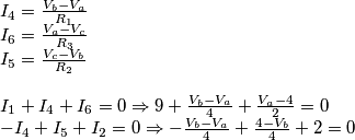

[27] Re: Esercizio sul metodo dei nodi che non mi riesce
Messaggioda Foto Utenteadmin » 8 apr 2013, 15:31
Non so proprio cosa c'entri "allora".
Foto Utentenunziato ti ha già scritto il perché.
Hai sbagliato il segno di I_4 rispetto a come l'hai rappresentata
Io te lo riscrivo
\begin{array}{l}
{I_4} = \frac{{{V_b} - {V_a}}}{{{R_1}}}\\
{I_6} = \frac{{{V_a} - {V_c}}}{{{R_3}}}\\
{I_5} = \frac{{{V_c} - {V_b}}}{{{R_2}}}\\
{I_1} + {I_4} + {I_6} = 0 \Rightarrow 9 + \frac{{{V_b} - {V_a}}}{4} + \frac{{{V_a} - 4}}{2} = 0\\
 - {I_4} + {I_5} + {I_2} = 0 \Rightarrow  - \frac{{{V_b} - {V_a}}}{4} + \frac{{4 - {V_b}}}{4} + 2 = 0
\end{array}

[28] Re: Esercizio sul metodo dei nodi che non mi riesce
Messaggioda Foto Utentemattejuv » 8 apr 2013, 16:45
mi sembra di aver capito finalmente: la chiave di tutto è che per la convenzione dei generatori \[V=-RI\] mentre per quella degli utilizzatori \[V=RI\]. In un circuito per un bipolo posso liberamente usare una convenzione per un altro l'altra, l'importante è tenere conto delle due equazioni. Nel caso dell'esercizio di prima avevo sbagliato il segno di i4 (dove per R1 avevo usato la convenzione dei generatori) perché avevo considerato \[V=RI\] al posto di \[V=-RI\], admin confermi oppure ho tralasciato qualcosa?
