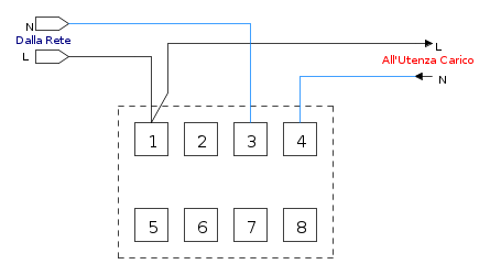

Ciao a tutti,
avrei bisogno del vostro aiuto per essere sicuro dei collegamenti che devo fare per un contatore modulare della vemer. Vi allego le foto dello schema che è riportato sul modulo.
Il mio dubbio nasce perché non essendo molto pratico di schemi elettrici guardando lo schema vedo che la fase viene collegata sia al morsetto 1 sia al 4 ma in pratica devo semplicemente collegare la fase che proviene dal salvavita al n°1 e poi il cavo che fa da fase e va ad alimentare le prese che voglio misurare al n° 4??
Mi spiego meglio le prese le alimento direttamente dal n°4?
Grazie e scusate la banalità della domanda
schema collegamento-crop.JPG (110.14 KiB) Osservato 11980 volte

No, dal morsetto 4 parte un neutro interno al contatore (anche se a dire il vero il concetto è quello opposto) verso le prese/carichi da monitorare. Questi ultimi devono poi ricevere la rispettiva fase dall' impianto.

Grazie per la risposta, ma potreste spiegarmi perché nello schema il punto di giunzione allora anziché essere sulla linea N e' stato rappresentato sulla L (per quanto riguarda sempre il 4) visto che già il 3 e' un N??

Lo schema ti dice di mettere il carico tra fase e il morsetto 4; ovviamente il tuo contatore deve essere alimentato e deve poter "contare" quanto consuma il tuo carico e lo fa attraverso il filo di neutro.

??? Trattasi di contatore energia monofase del tipo fiscale- certificato, con batteria tampone ed inserzione diretta del carico da vlautare fino a 40A.
Di fatto, esso deve interrompere solo il neutro e lascia la fase alle protezioni impianto.
Si può inserire su tutto l'impianto come su una sola parte.
Deve essere protetto entro la corrente max di lettura, consigliato da adottare dopo la protezione generale impainto...es< con un C32 o C25.
A mio aprere, i moduli a lettura diretta, per quanto pratici, non mi hanno mai dato il senso dell'affidabilità.
