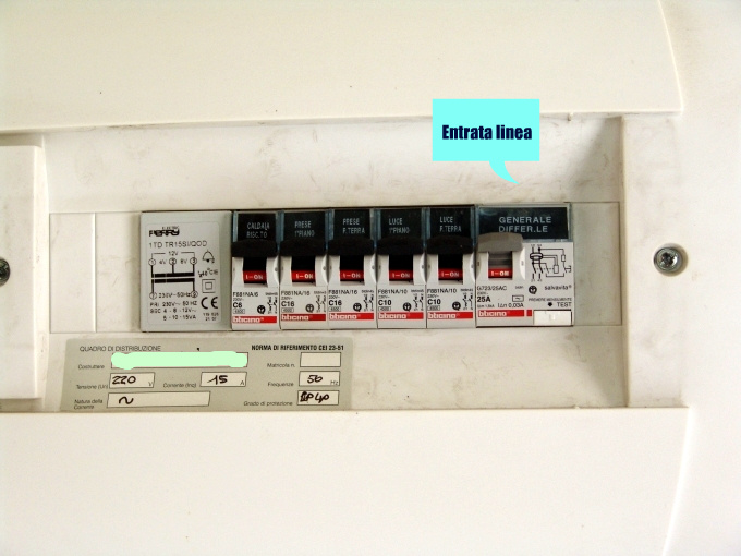

Buongiorno, devo fare lo schema di un quadro (vedi foto). Il differenziale generale in questo caso è posizionato a destra perché la linea dal contatore è corta. Il cliente mi chiede di fare lo schema come è fatto il quadro (differenziale a dx, ecc.), io sono contrario e vorrei farlo normalmente (cioè differenziale a sx, poi i vari magnetotermici). Chi ha ragione? E' a norma farlo anche al contrario?

Quale sarebbe la norma che impone di mettere un interruttore a destra piuttosto che a sinistra?

Immagino vi sia uno schema elettrico che "chiarifica" i collegamenti eseguiti nel quadro, più che la posizione dei componenti.

Mi scuso non intendevo dire che non è a norma mettere un interruttore a destra invece che a sinistra, solo che lo schema unifilare di un quadro di solito viene letto da sinistra verso destra e quindi così, a mio parere, dovrebbe essere fatto.

Schema più fronte quadro e passa la paura. :mrgreen:

Premesso che non esiste alcune norma che mi richiede di partire con il differenziale da sinistra piuttosto che da destra o dal centro, forse dipende dalla formazione politica :lol:
Lo schema elettrico unifilare è del tutto indipendente dalla collocazione fisica dei componenti.

Giovepluvio ha scritto:Schema più fronte quadro e passa la paura. :mrgreen:
Esattamente quello che farei io, in una situazione analoga :ok:
Ok, grazie. Farò così! Spero vada bene al committente!

Scusa ma se al committdente va bene il differenziale a destra perché ti vai a complicare la vita?

perché il committente lo vorrebbe così (l'ho fatto in maniera mooolto schematica)...
