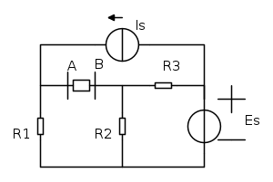

Salve ragazzi... sto avendo difficoltà nel risolvere il seguente circuito.. in particolare nel calcolo del potenziale secondo thevenin
vi allego ciò che sono riuscito a fare:
Calcolato Vth con I s non riesco a calcolare Vth con E s

[2] Re: Punto di lavoro: circuiti resistivi non lineari
Messaggioda Foto Utenteornitorinco91 » 12 apr 2013, 10:25
In pratica dovrei avere questa situazione: vedere allegato

[4] Re: Punto di lavoro: circuiti resistivi non lineari
Messaggioda Foto Utenteornitorinco91 » 12 apr 2013, 11:09
dati
R1= 1 ohm
R2= 2 ohm
R3=2 ohm
Es=10 V
Is=6A
Note
A e B sono i due morsetti...nel fidocad non sapevo come indicarli... mentre ciò che è compreso in essi è un resistore non lineare
Ho trovato per prima cosa l'eq. di Thevenin
CALCOLO Rth
\[R2 || R3  = 2*2/2+2 = 1 ohm; Rth= 1 + 1 = 2 ohm
CALCOLO VTH
principio sovr. effetti
Vth= vth (Es) + vth (Is)
\[Vth = R1 * Is = 1 * 6 = 6 V
Ora mi sono bloccato nel calcolo di Vth relativo al contributo Es
dovrei avere la seguente condizione:

[5] Re: Punto di lavoro: circuiti resistivi non lineari
Messaggioda Foto Utenteornitorinco91 » 12 apr 2013, 11:13
Mi sono dimenticato di scrivere che è richiesto il calcolo della retta di carico , punto di lavoro e grafico... scusatemi

[6] Re: Punto di lavoro: circuiti resistivi non lineari
Messaggioda Foto UtenteIsidoroKZ » 12 apr 2013, 14:29
Fino allo schema dell'equivalente Thevenin con genertore di tensione va bene. Che tensione hai in quelle condizioni sul morsetto di sinistra, cioe` sul morsetto A? Puoi predenre per esempio la tensione rispetto al collegamento piu` in basso. Che tensione hai sul morsetto B rispetto allo stesso punto di prima? E a questo punto puoi calcolare la differenza di potenziale fra A e B.
[7] Re: Punto di lavoro: circuiti resistivi non lineari
Messaggioda Foto Utenteornitorinco91 » 12 apr 2013, 15:12
ho questa condizione?
Vth (Es) + V R1 = 0?

[8] Re: Punto di lavoro: circuiti resistivi non lineari
Messaggioda Foto UtenteIsidoroKZ » 12 apr 2013, 19:02
I give up. Non ho chiesto una condizione, che peraltro non e` comprensibile nella forma in cui l'hai scritta. Ho chiesto il potenziale di A e di B devono essere due NUMERI seguiti dalle lettera V (che sta per volt)
[9] Re: Punto di lavoro: circuiti resistivi non lineari
Messaggioda Foto Utenteornitorinco91 » 12 apr 2013, 19:13
devo utilizzare il partitore di tensione?
