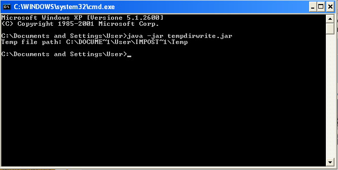

Lanciando il comando non dalla linea di lancio comandi di XP ma dalla finestra cmd la finestra resta aperta
ma il risultato non è coerente
C:\DOCUME~1\User\IMPOST~1\Temp
solo che nel mio PC "dentro" a C: ho una sola cartella che inizia per DOCUME ed è Documents and Settings
all'interno della quale c'è la cartella User ma nessuna cartella che inizi per IMPOST
Lascia perdere e dedicati a qualcosa di più importante

Puoi usare il comando DIR per sapere che directory sono presenti. Dovrebbe mostrarti la forma lunga e la forma corta 8.3 tradizionale del vecchio DOS.

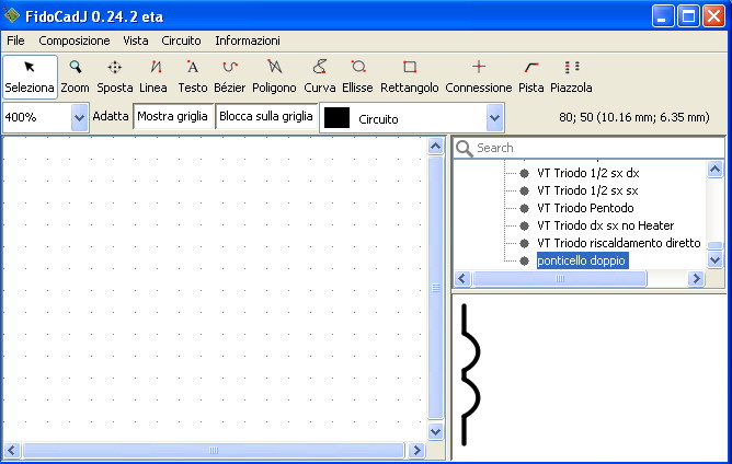

Ho scaricato subito la nuova versione e ............... l'ordinamento alfabetico quasi funziona
Una sola voce è fuori posto ed è alla fine dell'elenco
Posso fare qualcosa o allegare qualcosa che possa aiutare a capire il perché ?

Kagliostro ha scritto:Posso fare qualcosa o allegare qualcosa che possa aiutare a capire il perché ?
Se rinomini il componente con una prima lettera maiuscola, va al suo posto?

Ci hai azzeccato al primo colpo

Scaricata! Avevo gia` notato su versioni precedenti: le librerie sono in ordine alfabetico e Standard Components e` l'ultima, mentre era la prima. Si possono riordinare?
Beh, ma a quel punto non sono più ordinate
In realtà, ci ho pensato anch'io; mi piaceva avere la libreria standard classica che appariva per prima. Per il momento non si può cambiare l'ordine (a meno di andare a guardare nel codice, se interessa posso dire dove).
Non mi piacerebbe dover aggiungere delle opzioni di configurazione, ma si potrebbe imporre manualmente un ordine nelle librerie interne.
