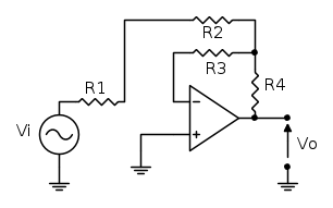

Per il seguente circuito ,con R1 = 2kohm,R2=3 kohm,R3= 6Kohm e R4 = 10 kohm ,calcolare Vo in funzione di Vi.
Avrei bisogno di aiuti per calcolare la tensione di uscita Vo di questo circuito.

Considero l'operazionale ideale , quindi con resistenza d'ingresso infinita e di uscita nulla

Ciao,provo a darti una soluzione, ma ho qualche dubbio (sto imparando);
se l'OA è ideale, si ragiona così:
il morsetto + è a massa, e il cortocircuito virtuale porta il - a massa, di conseguenza R3;
nei morsetti + e - non può circolare corrente, per cui la corrente erogata da Vin, passa su R1,R2,R4; e vale:
I = Vin/(R1+R2)
questo perché, se su R3 non passa corrente, allora R2 va a massa;
per cui l'uscita sarà:
Vout = I*R4
presa con verso negativo.
Ti ripeto, credo sia giusta, ma qualche altro parere non farebbe male :D

Lascia perdere la massa e i cortocircuiti virtuali.
Dopodiche' visto che in R3 non circola corrente, la si puo` sostituire con un cortocircuito: e che cosa salta fuori?

Tutto può essere e forse io vedo male. Ma mi sorge un dubbio. Sei sicuro che lo schema postato sia quello dell'esercizio?

Potrebbe essere un esercizio: e` uno di quei circuiti che non si fanno mai cosi`, ma servono a vedere se lo studente ha capito come funziona un op amp :)

R4 ha un terminale a 0 volt poiche' e' collegata a R3 e l'altro capo a Vo.

La serie R1, R2 mi insospettisce. Ma sara' cosi!

Ad essere buoni una potrebbe essere la resistenza interna della sorgente, l'altra il resistore montato nel circuito.
In realta` come dicevo prima, credo sia uno dei tanti circuiti con pezzi aggiunti per vedere se lo studente riesce a identificare come funziona il circuito.
