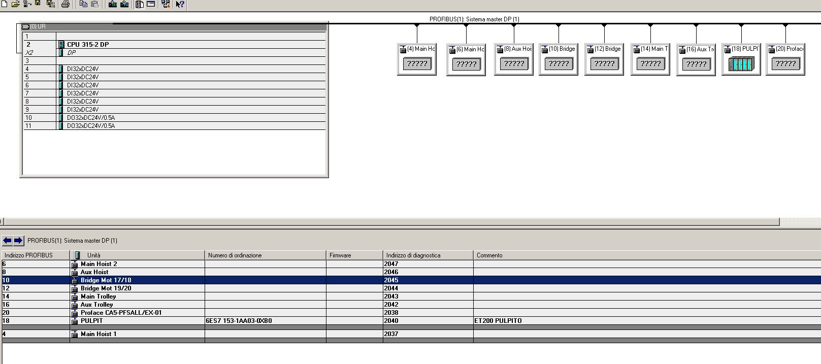

In alto puoi vedere lo screenshoot della configurazione HW, dove vedi i punti interrogativi sono azionamenti Schneider ATV71, è successo qualcosa alla virtual machine e non li vedo più!!!!

[12] Re: Soft Starting
I punti interrogativi, significano che il prodotto specifico non è a catalogo, quindi devi agggiornare il catalogo HW con i file .GSD del costrutttore della periferica.

[13] Re: Soft Starting
Per quello ho risolto, avevo preparato una nuova Virtual Machine e non avevo installato i file.GSD, adesso è a posto.
