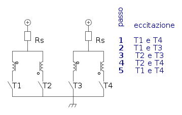

Perché dice che se lo collego in modo unipolare avrei 30 Ohm, ed in bipolare 6? Si riduce di un fattore 5.
Ma il circuito prende così (vedi allegato) i 24 V?

qual è il vantaggio di usare due neutri.
ritengo ti riferisca ai comuni (neutri) degli avvolgimenti del motore unipolare.
Non sono un elettronico ma ritengo che comunque l'utilità sia quella di avere solamente 4 transistori per pilotare il motore anzichè 8 per la versione bipolare;certo che con la soluzione unipolare, quella a 6 fili per intenderci, si perde circa il 30% della coppia.
come detto in precedenza il datasheet non è relativo ad un solo motore.
Osserva il disegno: si tratta di un motore unipolare a cui sono collegate le Rs, da definire, in serie ai "neutri".
Un motore unipolare, generalmente, possiede 6 fili di cui 2 sono i comuni di ogni fase e tra il comune ed un'estremità, nel caso in esame, ci sarebbero 30 Ohm.
Se ora lo vogliamo collegare in bipolare, 4 fili, togliamo i due comuni e la resistenza tra le due estremità, T1 e T2 oppure T3 e T4, sarà di 60 Ohm e non 6: è lo stesso motore, strutturalmente, ma con un avvolgimento modificato.
Per portarlo in rotazione al passo 1 si chiudono T1 e T4, al 2 si apre T4 e si chiude T3 ecc ecc come da disegno, come vedi ogni avvolgimento resta eccitato per due passi consecutivi.

Non ho ben capito lo schema che hai inserito.
Quali sarebbero i quattro cavi delle fasi e i due per i comuni?
Vedo un solo comune di uscita e due per le fasi...

sps ha scritto:....
Ritengo si comprenda che lo schema è di principio ed è relativo ad un motore unipolare, nel senso che la corrente che percorre un dato avvolgimento potrà generare solamente una sola polarità sull'espansione dello statore, contrariamente al bipolare che ne potrà generare due.
Nel bipolare la doppia polarità si ottiene invertendo il senso della corrente nell'avvolgimento.
Nell'unipolare l'inversione di polarità sull'espansione polare di statore si ottiene invertendo il senso dell'avvolgimento:praticamente sullo stesso polo vengono costruiti due avvolgimenti contemporaneamente ed all'atto dei collegamenti ad uno di essi vengono invertiti l'inizio con la fine.
Gli avvolgimenti di una fase fanno capo a T1 e T2 ed il relativo comune è collegato alla Rs di sinistra, similmente per la seconda fase (T3 e T4).
didimo
