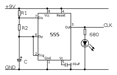

Messaggioda Foto Utenteg.schgor » 23 apr 2013, 16:42
Sei ancora interessato al progetto?
Ha ripristinato Multisim e sono quindi ora in grado
si eseguire la simulazione.
Se hai deciso come deve funzionare (se spegnere
i LED contemporaneamente o nella stessa sequenza
d'accensione), possiamo vedere il dettaglio.

[15] Re: 4 led in sequenza
Messaggioda Foto Utenteg.schgor » 24 apr 2013, 7:02
Bene.allora suggerisco di procedere per gradi
realizzando per prima cosa l'oscillatore con 555.
Per un clock (CLK) di 0.5s i valori dei componenti
devono essere C=10uF, R1=10K, R2=33K.
Quando questo funziona, passiamo allo shift register.

[17] Re: 4 led in sequenza
Messaggioda Foto Utenteg.schgor » 25 apr 2013, 6:03
Ecco allora la seconda parte:
Il segnale CLK proviene dall'oscillatore,
mentre Int è l'interruttore di Reset.
I cerchietti rossi rappresentano i LED, ciascuno
comandato da un circuito come questo
I transistor possono essere BC457B (o equiv.).
Credo sia sufficientemente chiaro, ma se
vuoi saperne di più vedi doctronics 4015.
