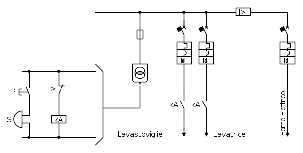

Vorrei montare nel mio centralino un modulo controllo carichi Gewiss, il GW96916 (o il Bticino F80GC) ma dallo schema elettrico ho visto che in entrambi l'interruzione del carico avviene sulla sola fase e non su entrambi i poli.
Visto che sulla linea Non Prioritaria c'è installato un climatizzatore inverter, interrompere il collegamento elettrico su un solo polo può creare dei problemi? L'installatore del climatizzatore mi diceva che il sistema inverter produce correnti parassite anche sul neutro per la presenza di potenti condensatori sulla scheda di controllo.
Eventualmente, esistono dei relè di controllo carico che agiscono interrompendo sia fase che neutro?

Di solito i controllo carico gestiscono un solo conduttore - quello attivo della fase.
In questo caso non vedo il problema, non ho memoria di un dispositivo diverso da questo..il controllo carichi è comunque a monte del magnetotermico o sezionatore dedicato ad esso....
La macchina ha un modulo - scheda per controllo motori PWM - che ha dei condensatori...comunque non vedo il problema in questo....che si scaricheranno in un circuito interno - immagino.
Detto questo, io ho sempre ribadito, che alcuni moduli controllo carichi in commercio, hanno al loro interno un contatto NC/NA modello elettronica da 16/20A, che a mio avviso, per la sua miniaturizzazione,non mi aha mai dato fiducia...gli installatori lo inseriscono così come realizzato da costruttore...
D'altronde non è possibile nemmeno adottare un contattore ausiliario...a 2 poli...
Oppure, valutrare qualche articolo della Abb per vedere se è disponibile un 2 contatti...

Ti posto lo schema, ciao.

Grazie mille elettro per le informazioni.
Scusami, ma non sono espertissimo di schemi e ti chiedo lumi su una cosa: che tipo di dispositivo utilizzo per realizzare i contatti di chiusura a valle degli interruttori MagnetoTermici-Differenziali? Dei relè Monostatibili 2P? Tenere quei relè sempre eccitati non può provocare problemi oltre ad un consumo inutile di energia?

Purtroppo anche della ABB non ho trovato nulla in modalità 2P. L'unica soluzione che ho trovato è quella di usare l'F80GC della bticino in modalità F2 e usare questa modalità per attivare un rele passo-passo. L'unica rottura di scatole è che i carichi non prioritari andranno poi riattivati a mano.elettro ha scritto:Oppure, valutrare qualche articolo della Abb per vedere se è disponibile un 2 contatti...

Non vedo quali problemi possa derivare dalla sola interruzione della fase in un comando che ha ragioni funzionali. La necessità di interrompere entrambi i poli deriva da altre esigenze che saranno soddisfatte da altri dispositivi che sono certamente presenti in un impianto a regola d'arte.
Non confonderei il sezionamento con il comando.
Non vedo infatti, che controindicazione possa dare l'interruzione unipolare (sul polo di fase), del resto quando spegni l'unità dal telecomando, parte dei circuiti rimane comunque alimentata, non vi è certo un esclusione bipolare, quest'utlima deve essere garantita per ogni attività di pulizia o manutenzione sulla macchina e deve essere fatta con idonei dispositivi.

Grazie a tutti per le rispiste. Il sezionamento è garantito da un magnetotermico 1P+N sul quadro che protegge la linea del cilma inverter e da un interruttore manuale bipolare presente all'esterno vicino alla macchina.
E' il tecnico che mi ha montato il clima che mi ha messo il dubbio dicendomi che la sola interruzione della fase causava la bruciatura della scheda elettronica a causa dei condensatori che portavano correnti parassite sul neutro. Non conoscendo a fondo la tecnologia che sta dietro agli inverter mi sono fatto venire il dubbio.
