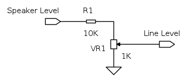

Allora dovresti controllare che tipo di segnale accetta in ingresso il trasmettitore wireless, che comunque dubito sia progettato per ricevere un segnale destinato a pilotare un altoparlante da 5W, ma nel caso potresti usare un attenuatore resistivo.
Comunque, l'amplificatore che pilota gli altoparlanti interni sarà sicuramente "tarato" per fare quello, e mettergli in parallelo un altro carico (il trasmettitore wireless) direi che non è proprio una buona idea.
Quindi, dovresti usare uno switch per commutare altoparlanti/cuffie, e sulla linea per le cuffie dovrai sicuramente realizzare un PAD.
Idee più "a buon mercato" di questa non me ne vengono proprio. :-)

Dei 5 poli del jak femmina ;uno e' lo zero comune ai due canali ;due sono R+ e due sono L+
Servono due fili perche' e' il jak stesso che quando viene inserito interrompe il circuito , i 2 NC si apro e il suono viene trasmesso al jak maschio e tolto alle casse
http://it.rs-online.com/web/p/connettor ... s/5130421/
Nel link lo schema e' in "ulteriori dettagli".

[7] Re: Installare jak audio su tv nuovo
Messaggioda Foto UtenteMavKtr » 23 apr 2013, 1:09
claudiocedrone ha scritto::-) Ma... il televisore non ha nessuna uscita audio, magari due RCA :?: O_/
Sembra di no... :-?
Comunque Foto UtenteDoctorWho, io farei così: il discorso del connettore con i due poli che commutano tra altoparlanti e cuffie va bene, mentre per quanto riguarda il pad ti riporto un circuito che può essere usato per convertire un segnale di potenza a livello di linea. Nel tuo caso puoi trovare il settaggio migliore per le tue cuffie usando il potenziometro riportato nello schema. Lo schema si riferisce ad un solo canale, quindi devi duplicarlo per i canali L e R.
