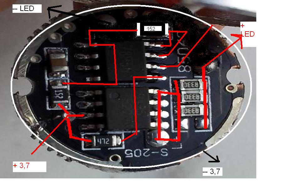

cosi vi dice qualcosina in piu ?
- Allegati
- IMMEGINE DRIVER LED MODIFICATA.JPG (87.52 KiB) Osservato 2675 volte
quando imposto la funzione max ,all'uscita dellla resistenza 472 non rilevo volt , mentre con le altre funzioni si .
io eliminerei l'integrato 78p56 .
essendo inesperto , ho questa sensazione :
l'integrato 9435 e' sempre alimentato dal +
l'integrato 78p56 mi da l'idea che serva per assorbire corrente per limitarla al 9435 .
in questo modo :
hight = non assorbe quindi il led sfrutta tutta la corrente della batteria
medio = ne assorbe un pochettino e limita quella che arriva al led
low = ne assorbe molta e ne passa poco al led
strob = ne assorbe tanta ma ad intermittenza
help = ne assorbe tanta ma ad intermittenza cadenziale
ho detto una stupidagine ? non fucilatemi

riporto quanto dice un amico :
il funzionamento è che l'integrato in alto che è un microprocessore genera un'onda quadra variabile si chiama PWM in pratica regola la larghezza degli impulsi impulsi più lunghi uguale più corrente e viceversa questi impulsi arrivano al mosfet che è una specie di interruttore e regola di conseguenza la corrente.
Ora guardando meglio sul mosfet ci sono quelle resistenze che messe in parallelo dovrebbero dare 100Ohm in pratica la corrente viene limitata da queste a solo poco meno di 400mA a batteria completamente carica quindi circa mezzo watt dissipato ,
in pratica se levi il mosfet e colleghi il positivo direttamente al positivo avresti sempre la massima potenza dissipi parecchio in calore ma pare già lo faccia di suo quindi non dovresti perdere niente.
alla fine ho fatto un ponticello dal + 3,7 alle resistenze r330 senza dissaldare nulla .
risultato a vista d'occhio e' ottimo .
tengo a precisare che la torcia viene accesa per un tempo max di 45 secondi circa (calcolando che l'accenderei per tutto il tempo di immersione in apnea mio
ovviamente diverse volte nell'arco di circa 2-3 ore max, quindi credo che non debba avere problemi di surriscaldamento , sempre che il problema sia solo quello .
ps: il dissipatore del led e' in alluminio , a sua volta fa un corpo con la torcia anch'essa in alluminio che credo svolga il compito di un gran dissipatore notando anche la sua forma con alette dissipanti , in piu si aggiunge che e' totalmente immersa in acqua .
aspetto un vostro commento sull'eventuale rischio di rottura o perdita di resa con il solo ponticello .

Se hai un tester con portata 5A o 10A, misura la corrente che scorre nel ponticello a LED acceso e verifica che non superi i 3A (con batteria ben carica).
Misura anche la tensione ai capi del LED.

tutto ok ho risolto
la miglior cosa per eliminare le 5 funzioni , e' rimanere tutto come sta e montare semplicemente un interruttore magnetico sul negativo che va al led ,
il funzionamento :
la torcia adesso ha 2 accensioni , 1 originale e 1 con magnete .
accendo con interruttore magnetico , poi scelgo 1 delle 5 funzioni che mi interessa agendo sull'interruttore originale .
poi solo on / off con contatto magnetico
la funzione scelta rimane in memoria perche il microprocessore che gestisce le 5 funzioni rimane sempre alimentato (quindi non cambia )e si agisce solo con on /off sul led .
facendo cosi avrete la possibilita di accendere la torcia con una piccolo magnete incollato sul pollice del guanto .
si possono sfruttare le 5 funzioni appoggiando il magnete sul punto di contatto e agire sull'accensione originale .
