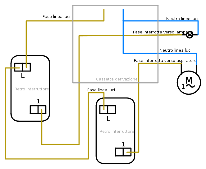

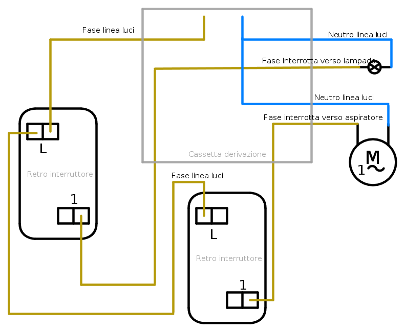

Separare 2 lampade dallo stesso interruttore

Soltanto una cosa, quel simbolo sotto la M preceduto dalla 1 sarebbe ?

Quel simbolo significa che funziona in alternata, l'1 invece significa monofase

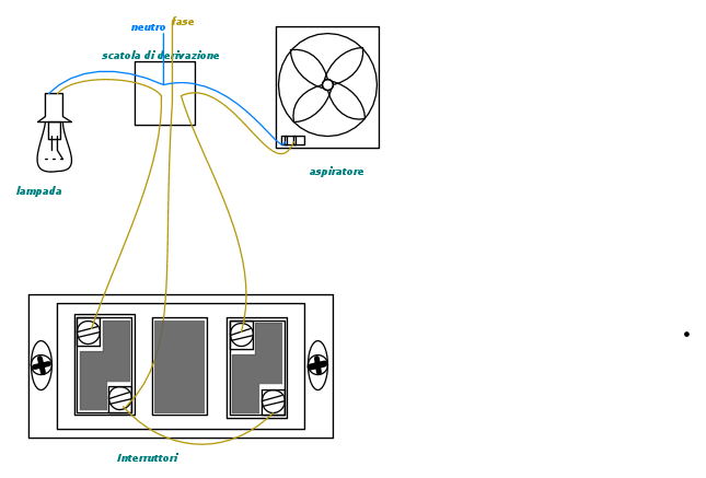

nel bagno di casa mia ci sono un aspiratore e una lampada collegate allo stesso interruttore. In quest'ultimo ci sono 2 fili marrone. Vorrei separare le 2 utenze e farle funzionare con 2 interruttori diversi.
Ciko1985 – Di solito gli aspiratori dei bagni, si attiva quando si accende la lampada, quando uno ne esce, spegne la lampada, ma l’aspiratore si spegne con un certo ritardo, dopo aver espulso gli odori. Quindi in questo caso esiste un temporizzatore. Il tuo aspiratore come funziona?

no non ha temporizzatore, è soltanto collegato alla lampada del bagno, ho chiesto io all'elettricista di farlo così ma adesso dopo 1 mese mi rendo conto che spesso non v'è bisogno di azionare l aspiratore quindi, dato che ho un interruttore da poter utilizzare ho pensato bene di separarli..

Bello il disegno dei frutti Foto Utentemir, però credo che questi non vengano più prodotti da diverso tempo con viti di serraggio dei morsetti a taglio, ma con delle più difficili da disegnare Pozidriv :mrgreen:

Attilio ha scritto:però credo che questi non vengano più prodotti da diverso tempo....
hai ragione Foto Utenteattilio, ma al momento avevo disponibile solamente quel tipo di frutto ... :mrgreen: ..alla prossima occasione ne utilizzero uno più recente con viti di tipo Philips.. :mrgreen:
come questo ad esempio ... :mrgreen:
