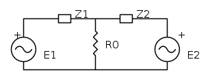

Ciao a tutti, chiedo gentilmente il vostro aiuto per risolvere i miei dubbi su questo esercizio...eccovelo:
Ecco i dati:
E_1= 200 \, V
R_0=100 \, \Omega
Z_1=100+j200
Z_2=50-j100
Quesiti:
A) Calcolare il valore di E2 (valore efficace e differenza di fase rispetto a E1) così che il generatore E2 non eroghi né assorba alcuna potenza (escludere il caso E2 = 0).
B) Determinare il valore di E2 (valore efficace e differenza di fase rispetto a E1) in modo che il generatore E1 non eroghi né assorba alcuna potenza; calcolare inoltre i valori massimo e minimo della potenza istantanea erogata dal generatore E2.
Sul punto A ho risolto tagliando con Thevenin inglobando tutto quello a sinistra di E_2
Trovando una Z_{TH}=125-j75 e un E_{TH}=50-j50
Ora facendo il modulo del generatore equivalente ottengo E_{TH}=70,71 \, V \, \phi_2=-45 °
Ora non riesco a capire perché il generatore E_2 deve avere anch'esso questo valore efficacie per soddisfare il punto B.
Come dimostro che questo generatore non eroga ne assorbe potenza??
Per il punto C buio più totale, sono sicuro che mi sfugge qualcosa perché ci ho perso 4 ore filate di ragionamenti misti a far tornare i risultati a forza; sicuramente sbaglio totalmente approccio perché mi trovo ad avere troppe incognite per poche equazioni (in questo caso il valore efficacie di E_1 diventa incognito?).
Se qualche anima pia oltre a darmi un'input scontato (provaci con le potenze complesse ecc ecc) potrebbe impostarmi i passaggi sarebbe gentilissimo.
Per i temerari che ci provino ecco i risultati del quesito B:
E_2=360.6 \, V , \phi_2=-33,7 ° , P_{2 \, MAX}= 1321,1 W , P_{2 \, MIN}= -121,1W

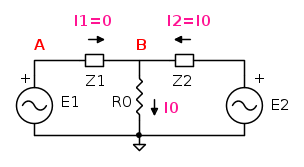

Per B basterà che la corrente in R0 uguagli E1
{{I}_{0}}=\frac{{{E}_{1}}}{{{R}_{0}}}=2\,\text{A}
dalla quale
{{E}_{2}}={{I}_{0}}({{R}_{0}}+{{Z}_{2}})
per C ti basterà ricordare che la potenza istantanea puo' essere scritta come
p(t)={{E}_{2}}{{I}_{0}}(\cos {{\phi }_{2}}-\cos (2\omega t-{{\phi }_{2}}))
e di conseguenza
\begin{align}
  & {{P}_{2Max}}={{E}_{2}}{{I}_{0}}(\cos {{\phi }_{2}}+1) \\
 & {{P}_{2Min}}={{E}_{2}}{{I}_{0}}(\cos {{\phi }_{2}}-1) \\
\end{align}

RenzoDF ha scritto:Per B basterà che la corrente in R0 uguagli E1
dalla quale
In base a cosa posso fare questi due semplici passaggi??
perché I_0 è determinata esclusivamente da E_1 e non anche da E_2?
Sui nodi ai capi di R_0 se uno dei due generatori non fornisce ne eroga potenza significa che esso non influisce su tale tensione?

snaffo ha scritto:In base a cosa posso fare questi due semplici passaggi??
Se E1 non deve erogare nessuna potenza, significa che
{{I}_{1}}=0
ovvero non c'è differenza di potenziale ai capi di Z1, facendola lunga, ne segue che
{{V}_{A}}={{V}_{B}}
e quindi
{{V}_{B}}={{E}_{1}}
dato che I1 è nulla, avremo perciò che
{{I}_{2}}={{I}_{0}}=\frac{{{V}_{B}}}{{{R}_{0}}}=\frac{{{E}_{1}}}{{{R}_{0}}}
ed inoltre, potremo calcolare la tensione ai morsetti del secondo generatore come
{{E}_{2}}={{I}_{0}}({{R}_{0}}+{{Z}_{2}})={{E}_{1}}\left( 1+\frac{{{Z}_{2}}}{{{R}_{0}}} \right)
