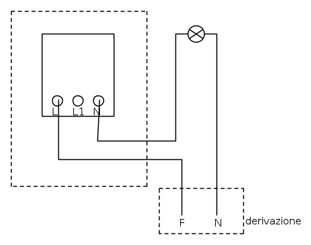

Buongiorno a tutti, mi presento sono nuovo del forum, mi chiamo antonio e non capisco niente di elettronica. .
Ho acquistato un dimmer della bticino L4402N e vorrei collegarci una lampadina alogena..
Vorrei prendere la corrente da un deviatore al quale sono collegati due fili arancioni e uno nero.
Ho visto con un cerca fase che uno dei due arancioni porta la corrente, gli altri due no.
Il dimmer ha 3 punti da collegare L L1 N.
È formato da un interruttore ed una manopola.
Vorrei usarlo come interruttore in quanto la lampadina deve essere comandata solo dal dimmer, non ha altri punti di comando.
Come dovrei procedere per collegare i fili?

Il deviatore da solo non ha i collegamenti adatti per inserire il dimmer. Immagino almeno che il dimmer debba essere iserito su un punto luce diverso da quello deviato. Se si tratta di un nuovo punto luce, occorre infilare nella cassetta dove metterai il dimmer, anche il conduttore di fase, per completare il circuito con dimmer/lampada/neutro.
La spiegazione non è sufficiente, in quanto incomprensibile. Se ne trovo il tempo ,ti faccio un qualche schema.

In linea di massima sono questi i collegamenti da effettuare , però come ha detto Candy , Ti devi portare un altro conduttore di fase.
L1 non lo considerare perché questo dimmer ha il deviatore incorporato quindi non ti serve. Se invece devi collegare il dimmer a un deviatore è un altro discorso.

Grazie mille per la rapidità! ! Provo subito e vi faccio sapere! Comunque si il punto luce è indipendente!

Funziona! !! ! Grazie mille! ! Siete grandi!!

Se parli di quello centrale sulla manopola dovrebbe già fare quello che hai detto tu perché non esiste nessuna possibilità di effettuare eventuali collegamenti.
