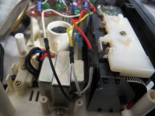

:idea: Foto Utentealessandro1984 una prova semplice e non invasiva potresti però farla: girare l'apparecchio nelle cinque altre posizioni rispetto a quella normale d'uso; se in una delle posizioni il ronzio dovesse sparire avresti risolto (nel senso di rismontare il trafo e riposizionarlo), altrimenti... te lo tieni così com'è e fine della storia ;-) O_/

Fermi tutti... !!! :D Ho un nuovo trasformatore da installare :ok:
A breve le foto... Comunque quel trasformatore lo avevo recuperato smontandolo dal contenitore in cui era inserito...
Spero tu lo abbia recuperato e non pagato
se fosse pagato me lo sarei fatto cambiare
non è ammesso che mi vendano un trasformatore che già nuovo ronza
K
Era in origine un alimentatore per console giochi (Sega Mega Drive penso) :roll:
Sicuramente non era il massimo dell'affidabilità e qualità... :oops:

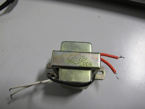

eccolo !! è lui !! il nuovo trasformatore... oddio non proprio nuovo perché l'ho smontato da un' altra radio :D
però è super silenzioso e grazie a lui posso tenere la sveglia tranquillamente sul mio comodino la notte...

Direi che questo, vista anche la schermatura totale, si presenta molto meglio dell'altro e direi proprio sia di qualità superiore rispetto il precedente, se non altro come finitu
viste le dimensioni e la schermatura sembra quasi il trasformatore del riverbero dei vecchi ampli Fender a valvole :D

da ignorante in materia dico che la lamina che avvolge il pacco lamellare serve proprio a ridurre la vibrazione e quindi il ronzio...
ma mi chiedo: di questi se ne trovano in giro ancora ?? :roll:

Se ne trovano, ma lo scopo non è quello o perlomeno non è lo scopo principale
visto che un trasformatore può essere assolutamente privo di vibrazioni anche in assenza di quel rivestimento
adesso, per lo più, per evitare vibrazioni i trasformatori vengono immersi in apposite vernici che induriscono o affogati in un contenitore con apposite resine
Lo scopo di quella "lamina" è quello di trattenere il campo magnetico evitando che questo vada ad interferire con il circuito che alimenta inducendo disturbi
gli americani le chiamano end bell
(prova una ricerca su google immagini usando - transformers end bell - e vedi di cosa parlo)

:-) Aggiungo che, per non ronzare, principalmente un trasformatore deve avere il pacco lamellare accuratamente assemblato e ben serrato e, per completezza, che il trasformatore del riverbero degli amplificatori citato da Foto UtenteKagliostro non è un trasformatore di alimentazione. O_/

Sì, certo :D, era solo l'assonanza riguardo il look con il trasformatore del riverbero (che a tutti gli effetti è un trasformatore d'uscita) :ok:

Perfetto !! :D Grazie della dritta... :ok:
