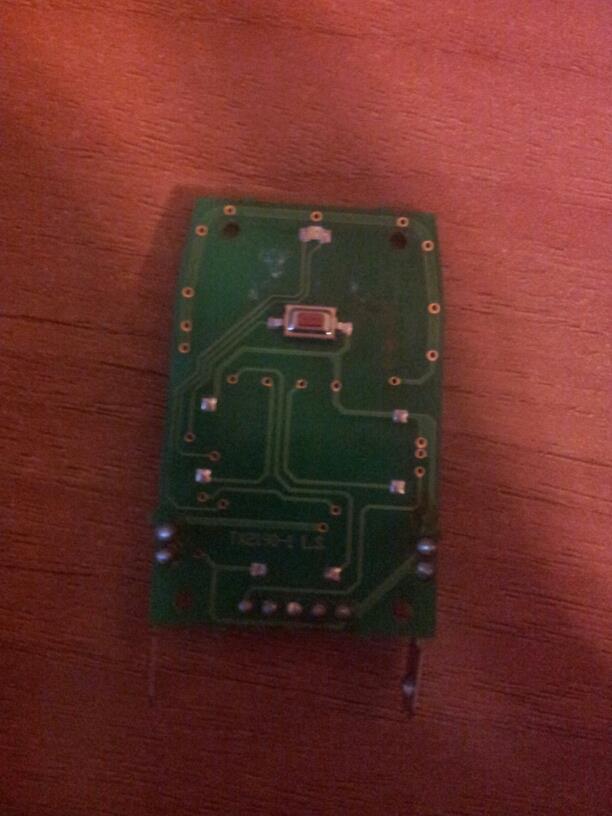

Per una risposta sensata dovresti mettere la foto (rispettando le regole del forum) bene a fuoco, meglio se con marca e modello del radiocomando.

si allego le foto

Se pensi che da quelle foto si possa capire cosa e' successo al tuo telecomando, sei un ottimista.
Cerca di fare meglio.

su cosa potrei zoommare. scusate non sono molto pratico..

Non e' questione di zoom; e' che le foto sono inguardabili. :D

Effettivamente dalle foto non si capisce molto; in ogni caso, salvo danni evidenti, è piuttosto difficile fare una diagnosi sulla foto.
Di sicuro si tratta di un prodotto italiano, molto probabilmente lavora nella banda ISM a 433MHz.
Non ci sono Dip-Switch per la codifica quindi si tratta di un modello codificato in fabbrica (codifica individuale) e che quindi va memorizzato nel ricevitore perché lo riconosca. Molto probabilmente è un modello a codice variabile. In pratica, o lo compri dal produttore (o dalla sua rete vendita) oppure son dolori.
Recentemente sono apparsi dei radiocomandi che riescono a riprodurre il codice di altri, ma l'originale deve essere funzionante perché possa essere riconosciuto e copiato.
Per un tentativo di riparazione: prova a controllare con una lente tutte le saldature per vedere se qualcuna fosse "spezzata", sempre con la lente controlla se resistenze e condensatori hanno segni di rottura .... fine del controllo "visivo".
Per il resto servirebbe almeno un oscilloscopio ...
In passato esistevano degli oggetti chiamati "signal tracer" che permettevano di "ascoltare" i segnali elettrici.... mettendo il puntale nei vari punti sentivi se il segnale era presente o meno.
Il segnale di un radiocomando assomiglia vagamente al canto del grillo ....
Buona ricerca ....

si confermo che è un rolling code. marca seav.
io ne ho un altro che apre lo stesso cancello quindi se mi dici dove posso trovare quel telecomando che emula il sengale lo faccio con l'altro che funziona
