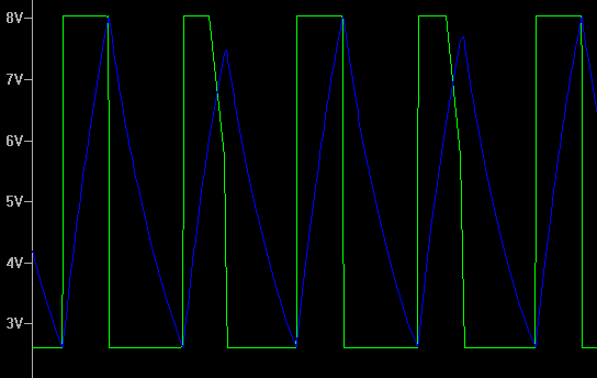

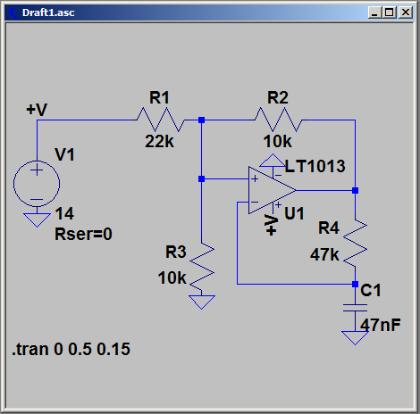

Non sono un esperto di simulatori. LTSpice lo avevo installato tempo addietro per fare la stessa cosa che ho fatto ieri. Una verifica, per non voler montare tutto in pratica e fare i rilievi che mi occorrevano.
Quindi sono passato a disegnare il seguenti circuito:
E' un banale oscillatore, e mi interessava verificare se le tensioni su C1 erano come da progetto, per usarle a valle.
Mi ha colpito vedere che i due picchi, minimo e massimo, non erano regolari, col simulatore, quindi ho scoperto che sul terminale non invertente, per il simulatore c'è un andamento non quadrato.
La frequenza è di 250Hz.
Sul terminale non invertente, (curva verde), la tensione sembra scendere con un effetto scarica condensatore ?? La cosa, evidentemente, rende irregolare la tensione ai capi di C1, curva blu.
Presumo sia un errore nell'uso del simulatore. Evidentemente l'ho preso troppo alla leggera. Perché mai, secondo il programma, sul terminale non invertente calcola quell'andamento? Non credo senta gli effetti di C1, ed i valori delle resistenze mi sembrano nella normalità più assoluta.

Potrebbe essere un problema di passo di integrazione. Nei parametri della simulazione trans prova a mettere come passo massimo di integrazione 40µs (max time step credo si chiami).
Se alleghi il file .asc posso provare a vedere.

Nel frattempo che attendevo, ho cercato ed installato il modello del LM358, che tra l'altro è il componente anche più reperibile e che mi interessava. Tutt'altra storia. Il risultato è una pseudotriangolare netta, perfetta e pulita. Quindi, mi affiderò a questi calcoli.
La scelta dello LT1013 non cadeva a caso. Lo davano equivalente del 358, ma, evidentemente non è così.
Ora controllo cosa comporta quanto mi hai detto.
