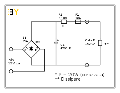

allora il mio scopo è quello di alimentare 3 celle di peltier le cui caratteristiche sono:
Vmax: 15,2V
Imax: 9A
DeltaT: 67 °C
Watt:136.8

Quello che ti serve sono circuiti in grado di regolsare e mantenere costante la corrente di cella, 9A, capaci di raggiungere la tensione id almeno 16V circa. Quindi non ti servono degli alimentatori, ma dei regolatori di corrente. (Almeno è come si dovrebbe fare con delle celle Peltier).
Detto questo, bisogna anche precisare, (visto che non lo sai), che raddrizzando e filtrando una corrente alternata, si deforma la corrente nel trasformatore e, riuscire ad usarne circa il 56%, (mantenendo così il progetto entro certi parametri noti), è già un buon risultato.
Purtroppo il tuo trasformatore, sul lato 12V, raddrizzandoli e filtrandoli, fornirebbe circa 17 V in continua, che, se va bene, potrebbero dare un ripple di 2 V. (Quasi quasi potresti azzardarti ad alimentare le celle senza regolatore di corrente, vista la massima tensione che fornirebbe l'alimentazione).
Alla somma delle tre celle occorrerebbero circa 27A, che vorrebe dire disporre di un trasformatore di 600 VA circa.
Tu affermi di avere un trasformatore di 630VA? Oppure 1900 VA? Non è chiaro. Stando agli altri dati che hai fornito siamo a 630VA, potrebbe essere lui.
Quindi, per concludere: mi piacerebbe sapere da parte di
IsidoroKZ che su queste celle è ben informato, se, vista la massima tensione del sistema di alimentazione così teorizzato, ti lascia alimentarle a tensione costante.
Se così fosse, potresti fare uso di un banale raddrizzatore filtrato il tanto da dare una tensione media di 16V, partendo dalla tensione di 12 V c.a.
Se invece dovessi scoprire che occorre per forza di cose un regolatore di corrente, le cose si complicano, ma parecchio.

Personalmente non mi spenderei molto sulla conversion e ed alimentazione. Invece mi spenderei moltissimo sul raffreddamento. Sia il Ponte B1, sia la resistenza di limitazione R1, dissipano gia loro da soli parecchio calore. Circa 15W cadauno, e sono da dissipare adeguatamente. (Calcoli alla mano).
Ma peggio di tutti è la singola cella. Dovrà essere montata su un dissipatore enorme, a ventilazione forzata. LA cella da sola dissipa 140W in calore oltre a quello che deve trasferire tra le due superfici. 200W da dissipare. Non so che dimensioni abbia, ma occorre un dissipatore enorme, a ventilazione forzata. Meglio se con ricircolo di acqua o liquido adeguato.
