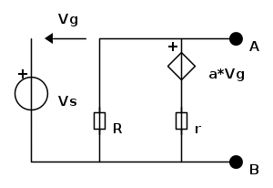

Ciao a tutti, qualcuno mi può spiegare come svolgere questo esercizio ed in generale come bisogna determinare il thevenin di un circuito con generatori controllati?
Le soluzioni sono:
\[Vab=\frac{RaVs}{r+R(1+a)}\]
\[Req=\frac{rR}{r+R(1+a)}\]

Per calcolarti la R_T_H passivi i generatori indipendenti (cortocircuito se il generatore è di tensione, circuito aperto se si tratta di un generatore di corrente) i generatori controllati invece NON devono essere passivati. Una volta fatto ciò poni ai morsetti A-B un generatore (di corrente o di tensione) di valore noto e calcoli la R_T_H semplicemente come V_A_B/I_A_B. Se fissi la corrente calcolelerai V_A_B altrimenti se fissi la tensione calcolerai I_A_B. In questo caso mi sa che conviene fissare la tensione.
Per la V_T_H ritorni al circuito di partenza e in questo caso non devi passivare nulla.

Ti scrivo solo i calcoli per la R_T_H che forse è la parte appena più complessa:
1) Passivo V_s e inserisco ai morsetti a-b un generatore di tensione da 1V.
2) KCL al nodo a: I_a_b= I_r + I_R dove I_r= (1-a*V_g)/(r) e I_R=- V_g/R con V_g=-1V, sostituisci all'interno della prima KCL e ottieni I_a_b=rR/[R(1+a)+r].
3) a questo punto R_T_H=V_a_b/I_a_b , V_a_b=1 (il paramentro che abbiamo fissato precedentemente), e I_a_b ce lo siamo ricavati prima. Ne consegue dunque che R_T_H=(I_a_b)^-^1 che è la soluzione che hai inserito tu.

MasterCud ha scritto: e inserisco ai morsetti a-b un generatore di tensione da 1V.
il valore di questo generatore è da fissare arbitrariamente?

Messaggioda Foto UtenteMasterCud » 4 mag 2013, 19:55
si ma per convenienza ti conviene metterci sempre 1V

e invece per calcolare l'equivalente Norton?

se hai già trovato i parametri secondo Thévenin basta fare:
I_{\text{N}}=\frac{E_\text{Th}}{R_\text{Th}}
R_{\text{N}}=R_{\text{Th}}

quindi il procedimento è sempre lo stesso
