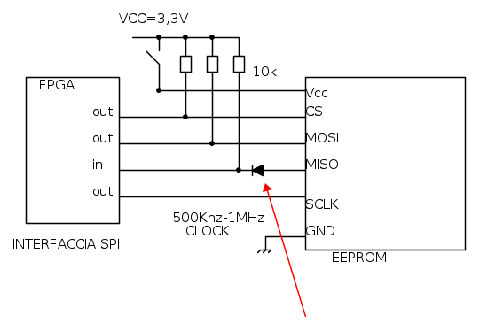

ciao a tutti vorrei connettermi ad una eeprom seriale SPI tramite la mai FPGA in questo modo
il diodo evidenziato dalla freccia rossa potrebbe causarmi dei problemi? i livelli logici del segnale potrebbero non essere corretti?
Il diodo avevo in mente di aggiungerlo perché è necessario che la FPGA legga un 1 (dato dal pull-UP) su quello specifico ingresso quando la eeprom è spenta.
Fatemi sapere grazie

franticEY ha scritto:Il diodo avevo in mente di aggiungerlo perché è necessario che la FPGA legga un 1 (dato dal pull-UP) su quello specifico ingresso quando la eeprom è spenta.
Perché, il pin MISO della E²PROM quando questa è spenta va a stato logico basso o magari è ad alta impedenza?

Messaggioda Foto UtentefranticEY » 9 mag 2013, 0:12
resta ad un livello al di sotto di 1 volt, circa 600mV e quindi la fpga legge uno zero

Messaggioda Foto UtentematteoDL » 9 mag 2013, 1:13
Però così facendo non resta sempre alto l'in dell'fpga a prescindere da MISO?

Messaggioda Foto UtenteTardoFreak » 9 mag 2013, 1:46
Si.

[6] Re: diodo uscita eeprom
Messaggioda Foto Utentesimo85 » 9 mag 2013, 1:56
La soluzione forse è usare un threestate buffer, se non lo implementa la E²PROM.

[7] Re: diodo uscita eeprom
Messaggioda Foto UtenteTardoFreak » 9 mag 2013, 1:57
Oppure un mosfet comandato dalla Vdd (o Vcc che sia)

Messaggioda Foto UtentePietroBaima » 9 mag 2013, 2:07
Come mai non puoi dire alla FPGA di ignorarlo?

Messaggioda Foto Utentesimo85 » 9 mag 2013, 2:11
Io userei un MOSFET.

Messaggioda Foto UtentefranticEY » 9 mag 2013, 11:19
da datasheet l'uscita MISO della e2prom risulta essere in alta impedenza quando essa è alimentata. Quando è spenta il pup non riesce a portare a 3 volt quel pin. immagino sia un comportamento prevedibile ma mi piacerebbe sapere come è fatta dentro circuitalmente la memoria, in particolare l'uscita....
