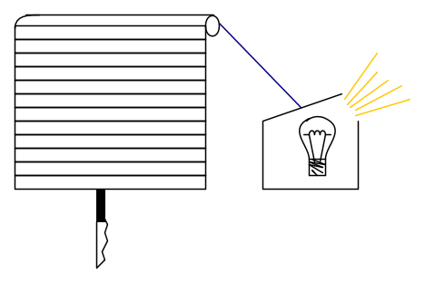

Messaggioda Foto Utenteattilio » 12 mag 2013, 20:01
Ti ho fatto un chiarissimo schema in fidocadj come da richiesta.
Come vedi, c'è il sistema di apertura della luce, e un meccaniscmo di temporizzazione detto "a sega" che ad apertura completa del garage, chiude la luce.
Spero che accetterai il tono divertente della risposta, esclusivamente legato al modo in cui hai posto la domanda e niente di più.

Messaggioda Foto Utenteattilio » 13 mag 2013, 14:29
Dunque, dici che la saracinesca, si apre attraverso un radiocomando e anche in manuale con un selettore a chiave presumo.
Entrambi i comandi, presumo ancora, attivano due distinti relè per salita e discesa, ma potrebbero anche non esserci dei relè.
Ora, a prescindere dagli accessori del modulo che comanda il motore e gli eventuali finecorsa, non dovrebbero esserci grossi problemi a prelevare il segnale di apertura ed inviarlo ad un relè ausiliario, che sia pure temporizzato, per comandare l'accensione della luce.
Ovviamente, sia il relè che il circuito, dovranno essere compatibili con quello che attualmente c'è, a cominciare dalla tensione di eccitazione della bobina.
