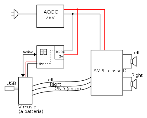

[34] Re: Vas altoparlante e cassa acustica

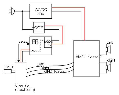

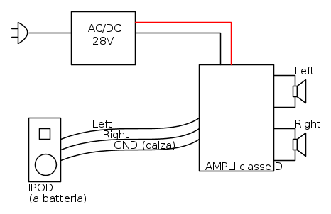

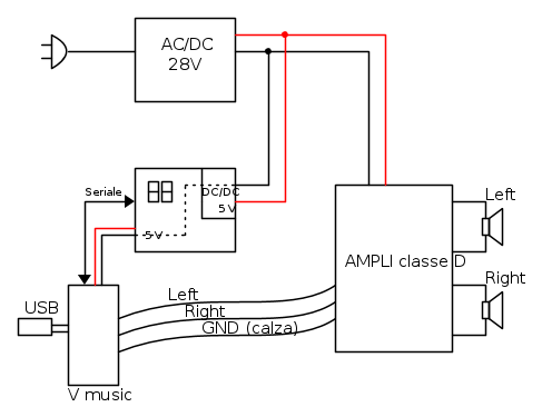

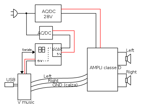

Messaggioda Foto UtenteSte75 » 13 mag 2013, 10:51
Ciao.
L'avventura prosegue (PS: quanto mai mi sono imbattuto in un "argomento", l'audio, che non conosco... :-( )
Adesso mi è saltata fuori questa bella sorpresina:
Le prove le avevo fatte utilizzando, come sorgente audio, un IPOD.
Cosi:
E qui, alla fine andava tutto bene. Diciamo che ero soddisfatto del risultato.
Ora ho collegato, come sorgente audio, quel lettore MP3 gestito dalla schedina digitale.
Cosi:
Ecco, in questo caso sento "un ronzio digitale" di fondo che penso sia generato dalla scheda di controllo del lettore USB (sia dalla seriale che dal controllo display che sono multiplexati).
Facendo cosi invece:
cioè alimentando la parte di controllo/USB NON dalla stessa alimentazione (28V) dell'amplificatore, tutto è OK. Nessun rumore in uscita. Bello.
Mi sono detto: la scheda digitale sporca l'alimentazione (28V) e mi ritrovo il disturbo in uscita.
Alimentando la scheda digitale con un altro alimentatore direttamente dalla rete, vado a "buttare" i disturbi in rete e quindi non li sento agli altoparlanti.
Può essere?
C'è qualche soluzione a questo problema? Mi vien da dire un filtro sulla alimentazione, ma non saprei "di che tipo"...
mah.., misteri dell'audio... loop di masse.... boh!
Ciao a tutti

[35] Re: Vas altoparlante e cassa acustica
Messaggioda Foto UtenteFedericoSibona » 13 mag 2013, 13:56
Forse è una mia ignoranza sulle sorgenti che usi, ma non mi è chiara una cosa, perché scrivi V music (a batteria) se poi è alimentato da alimentatore?
Hai provato ad utilizzare, se possibile, il V music con la sua batteria? Oppure a scollegare la connessione seriale (potrebbe servire per individuare il problema)?
I loop di massa potrebbero essere un'ipotesi non remota, come potrebbe anche essere che l'alimentatore 28V ed il DC-DC, se digitale, abbiano la stessa fequenza di funzionamento e quindi si rinforzino i picchi di commutazione spuri sull'alimentazione della sorgente.
Comunque, visto che tanto finora ho sparato nelle nuvole, prova anche a ruotare di 180° la spina nella presa di rete e vedi se cambia qualcosa.

[36] Re: Vas altoparlante e cassa acustica
Messaggioda Foto UtenteSte75 » 13 mag 2013, 14:45
FedericoSibona ha scritto:Forse è una mia ignoranza sulle sorgenti che usi, ma non mi è chiara una cosa, perché scrivi V music (a batteria) se poi è alimentato da alimentatore?
Ciao.
Ops. Ho sbagliato (colpa del copia e incolla).
Il Vmusic (che è un lettore USB + conversione con integrato decoder audio) è alimentato a 5V dalla scheda di controllo.
Il 5V è ottenuto da un BUCK che lavora a 125kHz, mentre lo switching AC/DC lavora a 67kHz.
Gli schemi giusti sono cosi:
Ho provato a scollegare il Vmusic (la cui connessione con la scheda di controllo consiste nella seriale (Tx e Rx e 5V e riferimento negativo) ma i disturbi ci sono ancora. Sembra che sia proprio la scheda di controllo che genera disturbo (anche qui c'è una comunicazione seriale tra i due PIC e la gestione dei display in multiplex).
L'unica cosa che ho fatto è utilizzare filtri EMC che "conosco" cioè quelli che si mettono sulla rete 230Vac per emissioni, ma senza alcun effetto. Ma non penso vadano bene, sono più per range di freq più alto...
Mah, farò qualche ulteriore prova ti aggiorno...
Provo anche con "la spina"...
Ciao e grazie!

[37] Re: Vas altoparlante e cassa acustica

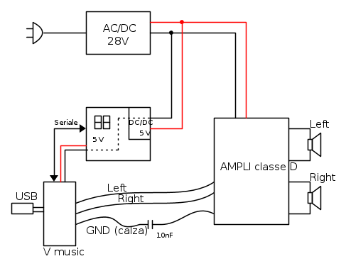

Messaggioda Foto UtenteMavKtr » 13 mag 2013, 15:55
Foto UtenteSte75, dai post 34 e 36 mi sembra di aver capito che hai il rumore se usi questo schema:
Mentre usando quest'altro schema il rumore sparisce, ho capito bene?
Se è così, il loop di massa può essere una possibilità. Per avere una conferma puoi provare ad inserire un condensatore da 10n in serie sul collegamento di massa tra il lettore USB e l'amplificatore.

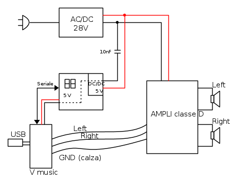

[38] Re: Vas altoparlante e cassa acustica
Messaggioda Foto UtenteSte75 » 13 mag 2013, 16:38
Ciao Foto UtenteMavKtr !
Esatto. Alimentando con due alimentazioni separate pratendo dalla rete elettrica, il problema sparisce completamente.
Intendi cosi?:
O cosi?:
Magari li provo tutte e due!
Wow! Spero funzioni.... provo stasera e ti dico!

[39] Re: Vas altoparlante e cassa acustica
Messaggioda Foto Utenteclaudiocedrone » 13 mag 2013, 16:42
:shock: La prima ! Con la seconda interrompi l'alimentazione :-) O_/
Messaggi: 15302
[40] Re: Vas altoparlante e cassa acustica
Messaggioda Foto Utenteclaudiocedrone » 13 mag 2013, 16:44
:-) I condensatori, in continua, sono circuiti aperti ;-) O_/
