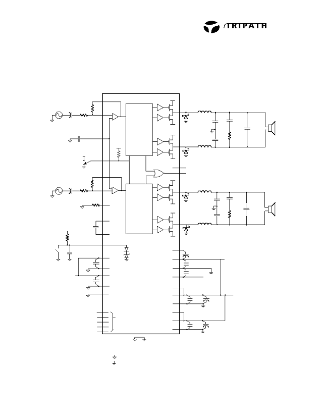

In questo circuito, ad esempio,
mi pare che le uscite verso gli altoparlanti siano completamente indipendenti ed un loro collegamento penso potrebbe portare, nella migliore delle ipotesi, a malfunzionamenti. E non si possono riportare a massa perché ci sono degli zener di mezzo che verrebbero bypassati.
Pronto a cambiare idea se ho sbagliato :-)

Messaggioda Foto Utenteclavicordo » 14 mag 2013, 16:57
Hai ragione a dire non bisogna collegare un'uscita a massa, ma non tanto per lo zener, che ha la funzione di proteggere lo stadio di uscita da eventuali sovratensioni dovute alle induttanze del filtro di uscita, ma quanto per il fatto che uno dei due stadi di uscita di un canale andrebbe ad "alimentare" solo il suddetto filtro e all'altoparlante giungerebbe solo il segnale di uno solo dei due stadi di uscita.
Non ho pensato che le uscite possono anche essere, come qui, del tipo "bilanciato" ma non elettricamente isolato.
In questo caso è obbligatorio tenerle separate.
Nel mio post precedente all'ultimo, invece, mi riferivo alle masse dei circuiti, che, se sono sbilanciati come sembra dal tuo schema a blocchi, possono essere unite e il ronzio o il rumore potrebbero attenuarsi o sparire ... O_/

Messaggioda Foto UtenteFedericoSibona » 14 mag 2013, 17:13
clavicordo ha scritto:Hai ragione a dire non bisogna collegare un'uscita a massa, ma non tanto per lo zener, che ha la funzione di proteggere lo stadio di uscita da eventuali sovratensioni dovute alle induttanze del filtro di uscita, ma quanto per il fatto che uno dei due stadi di uscita di un canale andrebbe ad "alimentare" solo il suddetto filtro e all'altoparlante giungerebbe solo il segnale di uno solo dei due stadi di uscita.
Grazie per la precisazione. Nel parlare della massa avevo frettolosamente osservato solo la parte di circuito esterna all'integrato.
