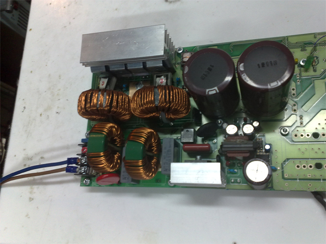

Messaggioda Foto Utentebelva87 » 18 nov 2013, 0:40
Salve a tutti, è passato parecchio tempo dall'ultimo post in questo topic ma vorrei rispolverarlo perché pian pianino ho progredito con il progetto e trovo bello condividerlo su EY.
Questa è la foto della parte PFC+Flyback del secondo prototipo che ho realizzato con PCB.
17112013362 copy.jpg (256.57 KiB) Osservato 3758 volte
Necessita di qualche ritocco prima di poter dire che il PFC è in versione finale, prima però come potete vedere dovrò cimentarmi con il resto della PCB vuota, il DC/DC... :roll:
Per ora ci penso solo ed attendo che arrivi l'oscilloscopio in affitto, speriamo bene, incrocio le dita.
Nella foto di questo secondo prototipo ho usato gli FCH76N60 come mosfet, e C3D10065I come diodi.
Ho inoltre portato a 2mF la capacità di uscita.
Non ho avuto modo di fare un video però funziona bene fino a 3.1kW con 180Vac con un rendimento di 95% che sale a 97% con 230Vac.
Un saluto a tutti, Luca.
