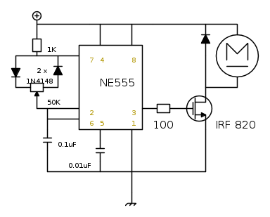

ho costruito un po di tempo fa un regolatore PWM per una ventola del PC. in seguito ad un piccolo errore di distrazione ho invertito i cavi dell'alimentazione. Conseguenza: il PWM non funziona più; ho sentito una leggera pezza di bruciato e quando ho provato a collegarlo bene la ventola girava, ma sempre al massimo.
dato che non vorrei costruire tutto da capo il circuito, volevo sapere se si può individuare il solo componente che si è bruciato, in modo da fare una semplice sostituzione.
qui c'è il link dell'argomento: viewtopic.php?f=1&t=42459
questo invece è lo schema definitivo montato sulla millefori:

Come prima cosa puoi controllare il mosfet se è integro, per farlo segui le indicazioni riportate al seguente thread ( devi dissaldare il mosfet dal circuito ):
viewtopic.php?f=1&t=41650&hilit=provare+mosfet
in particolare al post n°5.
Se il mosfet risulta integro, come suppongo:
ezio3010 ha scritto:...il PWM non funziona più; ho sentito una leggera puzza di bruciato e quando ho provato a collegarlo bene la ventola girava, ma sempre al massimo....
Sostituisci l' integrato 555.
Tra tutti i componenti, che hai utilizzato, è quello più sensibile ad una inversione di alimentazione.

Io farei anche un controllo sull'efficienza del potenziometro.

Direi che il morto piu` probabile sia il 555. Gli altri potrebbero aver tenuto, a meno che non fossero malamente dissipati e l'alimentatore molto robusto.
Perche' usi un IRF820, MOS ad alta tensione, a 12V?

anche io ho pensato al 555. anche perché è rimasto solo per pochi secondi collegato a tensione inversa e come dite voi, è il piu sensibile.
il diodo sul positivo l'avevo già pensato, e penso di inserirlo a tutti i circuiti che costruirò d'ora in poi.
ho usato l'IRF perché era l'unico che avevo a portata di mano tra i pezzi di recupero
