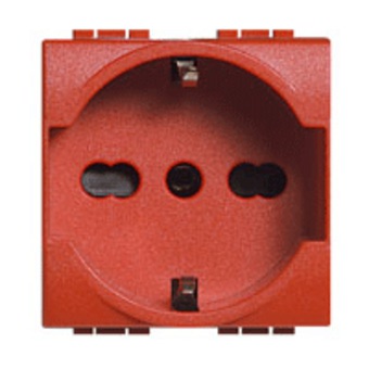

Le prese multipasso sono quelle che permettono di collegare diversi tipi di prese, tipo quelle da 10A, da 16A e spesso anche le Schuko, come quella nella foto.
Nel tuo caso puoi anche sostituirla con una normale, devi solo controllare se basta da 10 o serve da 16 Ampere.
Però, se hai una presa Schuko a muro o comunque hai una "ciabatta" con prese Schuko, allora ti consiglio di sostituire la spina rotta sempre con una Schuko.

capisco.... non so se avete presente le comuni prese da saldatore "weller" o da alimentatori che in pratica hanno uno spinotto quadrato a 3 pin e la spina rotonda credo si chiami cavo tripolare..... in pratica a me si è rotta la spina rotonda di quel cavo. Ora come faccio a capire se mi serve una spina da 10A o 16A ? e in piu io la sostituirei anche con un'altra rotonda ma fino ad ora ho visto nei negozi che vendono solo spine quadrate da montare le spine rotonde non ne ho mai viste e non ho presenti nemmeno come sono fatte sapreste indicarne una cosi da rendermi conto ? grazie

Non vorrei che tutta la cosa fosse basata su di un fraintendimento sul cosa siano una spina rotonda ed una spina quadrata
per come l'ho capita io quando parli di spina "rotonda" e spina "quadrata"
questa è una spina "quadrata"
questa è una spina "rotonda"
mentre queste sono una spina ed una presa (volanti, da cavo) IEC
Ma siccome fai riferimento ad un qualcosa relativo ad un saldatore weller, sarebbe meglio che per disambiguare la cosa tu postassi una foto di quello di cui parli
se da una parte hai una presa IEC e dall'altra una Shuko, puoi facilmente trovare un cavo completo di ricambio, sia con IEC + Shuko che con IEC + spina normale
altrimenti puoi cambiare solo la spina sia con una Shuko che con una normale
qui in zona si trovano facilmente le Shuko anche sciolte
se serve per un saldatore weller una spina da 10A è sufficiente (10A x 220 V = 2200W di carico ammissibile)
altrimenti dici chiaramente cosa ci devi alimentare che così si può rispondere con maggior sicurezza
