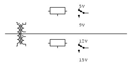

Messaggioda Foto UtenteDavideP » 20 mag 2013, 12:56
rusty ha scritto:E' stupido usare quattro 317 invece di regolatori fissi
come base finale : due schedine, una per secondario (0-15V / 0-15V) , una schedina regolata con switch on-on, quindi 5 e 9 volt , la seconda schedina sempre regolata con switch on-on quindi 12 volt e 15 volt
penso di aver inquadrato bene il da farsi, scusatemi ma ora che ho assimilato le VS informazioni ho le idee più chiare anche io, ora comunque mi rileggo il tutto dall'inizio e tiro le somme, ma per caprici al meglio posto uno schema molto molto molto sintetico di quello che è maturato :

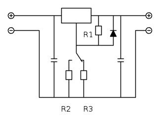

[56] Re: Didattica - 4 x LM317
Messaggioda Foto Utentemarco438 » 20 mag 2013, 13:42
Sostituisci ad R2 ed R3 due trimmer di adeguato valore ed hai quello che hai chiesto.

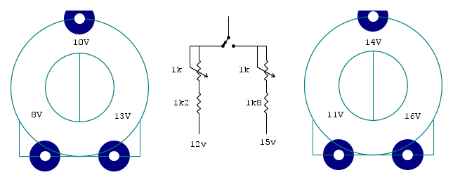

Messaggioda Foto UtenteDavideP » 20 mag 2013, 17:41
dovrei ritrovarmi in regolazione del 317 con questa situazione (circa) :

[58] Re: Didattica - 4 x LM317
Messaggioda Foto UtenteFedericoSibona » 20 mag 2013, 17:59
Vabbè, se poi avrai il 10V ed il 14V non proprio ad ore 12, potrai sempre correggere i valori dei resistori fissi o cambiandoli o realizzando paralleli e/o serie.
Tieni però presente che non so quanto potranno risultare stabilizzate tensioni maggiori di 15V.

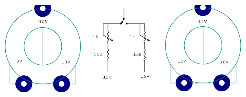

[59] Re: Didattica - 4 x LM317
Messaggioda Foto UtenteDavideP » 20 mag 2013, 18:01
Visto che 3 li ho già, potrei utilizzarli cosi, ne prendo un altro, cosi ho 2 coppie , cosa ne dite ?

[60] Re: Didattica - 4 x LM317
Messaggioda Foto Utenterusty » 20 mag 2013, 18:26
Vedendo la foto degli heatsink cosi' posti, non vorrei ti venisse l'idea di mettere a contatto i due, conta che gli LM317 hanno sul loro corpo la tensione V_{OUT}, faresti un disaster :-P
Usa direttamente trimmer senza resistore fisso, come detto precedentemente da Foto Utentemarco438.
