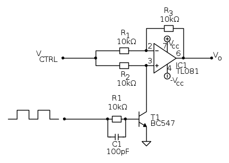

Messaggioda Foto UtentePietroBaima » 20 mag 2013, 23:08
Eccolo!
Seppur fatto con l'aiuto di Foto UtenteIsidoroKZ!

[12] Re: Modulare ampiezza di un onda quadra
Messaggioda Foto Utentesynth » 20 mag 2013, 23:48
grazie Pietro, simulato e funziona alla grande!
non ho capito bene il funzionamento. Che tipo di stadio op amp è quello?

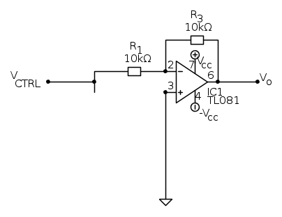

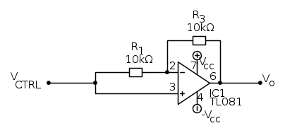

Il circuito funziona in questo modo.
Quando l'onda quadra è in quel periodo di tempo tale per cui il livello è alto, il transistor è in saturazione e il circuito si semplifica in questo:
Dove, per semplicità, abbiamo assunto che TR1 sia modellabile con un semplice corto circuito tra C ed E.
Il circuito corrisponde quindi ad un semplice amplificatore invertente con guadagno -1.
In definitiva in uscita troverai -V_{CTRL}.

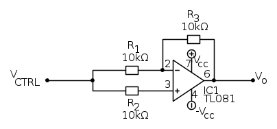

Quando invece l'onda quadra passa a livello basso il transistor è in interdizione.
Il circuito è quindi questo:
Dove abbiamo assunto che il transistore sia un semplice circuito aperto tra C ed E.
In R_2 non passa corrente, pertanto possiamo dimenticarla:

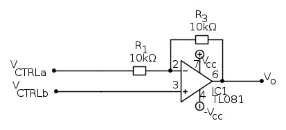

Analizziamo il circuito con la sovrapposizione degli effetti:
Abbiamo che V_{CTRL}=V_{CTRLa}=V_{CTRLb}
Accendiamo prima V_{CTRLa} e troviamo che V_o=-V_{CTRLa},
poi accendiamo V_{CTRLb} e troviamo che V_o=2V_{CTRLb}.
In definitiva abbiamo che V_o=-V_{CTRLa}+2V_{CTRLb}=V_{CTRL}, che realizza quanto richiesto dalle specifiche.

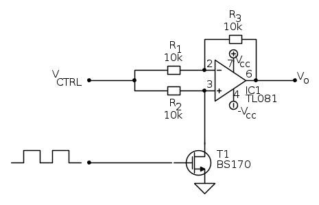

Messaggioda Foto UtenteBrunoValente » 21 mag 2013, 11:28
Io farei così:
E' più semplice e più preciso
39,6k 7 11 13
Messaggi: 7796
[16] Re: Modulare ampiezza di un'onda quadra
Messaggioda Foto UtenteIsidoroKZ » 21 mag 2013, 11:33
L'ampiezza picco picco dell'onda quadra e` di 3V, e potrebbe essere difficile accendere il MOS. Avevo pensato anch'io al MOS, ma bisogna trovarne uno a soglia bassa e ripetibile.
La tensione di saturazione del bipolare non dovrebbe essere troppo elevata, essendo le correnti deboli, probabilmente la si puo` compensare ed estrema ratio si puo` provare con qualche transistor montato in moto inverso (C ed E scambiati) che dovrebbero avere una tensione di saturazione minore.

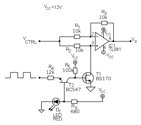

[18] Re: Modulare ampiezza di un'onda quadra

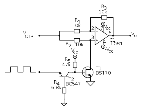

Messaggioda Foto Utenteclaudiocedrone » 21 mag 2013, 12:33
...come era quello con un led, una fotoreresistenza e un tubino nero ?... :-)
Messaggi: 15302
[19] Re: Modulare ampiezza di un'onda quadra
Messaggioda Foto UtentePietroBaima » 21 mag 2013, 13:59
hmm... Foto Utenteclaudiocedrone, hai ragione, così funziona meglio.
Prima rischiavo di non spegnere il MOS...
:mrgreen:
EDIT: tolto il led, non serve.
