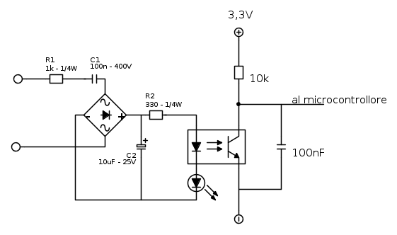

Foto Utentexyz, nel link che hai postato c'è questo schema:
a cosa servono R1 ed R2? come si dimensionano?
Girando un po' ho trovato una scheda in vendita su ebay che è così configurata:
qual è la configuarazione migliore?
Nel secondo caso, volendo eliminare il diodo led esterno D1, è meglio mantenere la resistenza di limitazione per il led del fotoaccoppiatore vero?

Rilevare la presenza di tensione di rete è molto semplice. Entrambi i due schemi che hai postato sono sufficienti. Lato micro però dovrai scrivere un piccolo filtro che elimini i buchidi quella configurazione: 20 mS per tenersi larghi.

P.S.: però la resistenza da 100k mi sembra un errore grossolano.

Candy ha scritto:P.S.: però la resistenza da 100k mi sembra un errore grossolano.
perché? come andrebbe dimensionata?

Va dimensionata per far si che l'impedenza che si forma con la seire del condesatore 0,1/250V lascri passare una corrente minimanete utile all'opto, che sarà dalle parti di 10 mA come minimo.
gioverebbe quindi anche sapere cosa significa 0,1/250V sul condesatore.

Messaggioda Foto UtenteAjKDAP » 21 mag 2013, 22:06
Candy ha scritto:gioverebbe quindi anche sapere cosa significa 0,1/250V sul condesatore.
immagino 0,1uF - 250V
COmunque grazie dello schema corretto, vedrò di acquistare i componenti che mi mancano.
