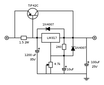

marco438 ha scritto:A questo punto e per le tensioni citate, la soluzione logica e' quella di abbassare la tensione in ingresso o sostenere il regolatore con un BJT.
Capito. :-)

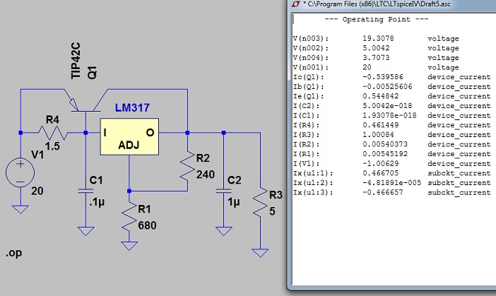

Una soluzione potrebbe essere questa:
TIP42C : http://it.rs-online.com/web/p/transisto ... i/4859828/
1.5 ohm 2W : http://it.rs-online.com/web/p/resistori ... e/6835619/
Una veloce simulazione con LTSPice:
