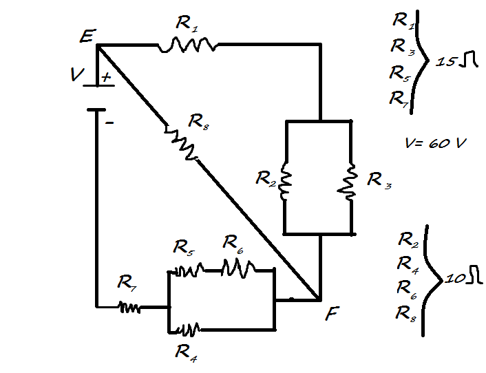

Ciao a tutti. Oggi il professore ci ha dato da risolvere un circuito elettrico con 8 resistenze. I dati sono nell'immagine che ho allegato.
Sono riuscito a trovare l'intensità e la resistenza totale ma non so come andare avanti, spero potreste dirmelo voi.

vito998 ha scritto:Ciao a tutti. Oggi il professore ci ha dato da risolvere un circuito elettrico con 8 resistenze. I dati sono nell'immagine che ho allegato.
Il tuo professore esattamente cosa richiede?
vito998 ha scritto:Sono riuscito a trovare l'intensità e la resistenza totale ma non so come andare avanti, spero potreste dirmelo voi.
Come man mano hai ridotto serie e paralleli per trovarti la resistenza totale, puoi fare il processo inverso e cercare di calcolarti quello che ti serve.
Poi se vuoi aiuti più specifici, penso che finché non posti il circuito con il programma che trovi nel regolamento e le formule in Latex, non ne arriveranno molti, come già ti hanno ricordato i vari moderatori....
Come ti hanno già ricordato tutti disegni in fidocadj e il tuo procedimento con formule in latex (perché eventuali modifiche e riferimenti al disegno del circuito possono essere fatti da tutti).
Suggerimento: Presupponendo che ti sia stato richiesto di calcolare le correnti circolanti nel circuito , se hai la corrente total puoi iniziare a calcolare la cdt sulla resistenza equivalente del gruppo R7, R5, R6, R4, note questa hai la tensione fra i punti E ed F.
