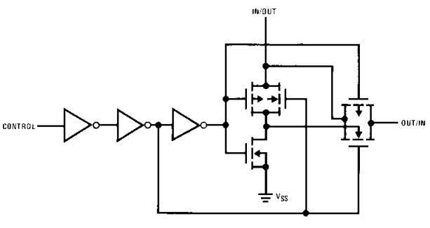

Usando dei 4066, per fare una ipotesi, come vuoi selezionare la coppia di trimmer da attivare?

[6] Re: Commutazione coppia di trimmer
Messaggioda Foto Utentecarsco » 24 mag 2013, 1:53
rusty ha scritto:Usando dei 4066, per fare una ipotesi, come vuoi selezionare la coppia di trimmer da attivare?
Questo si vedra' in seguito, non e' un problema.
Ho intenzione di mettere un contatore da 1 a 8 da azionare con un pulsante.
Ad ogni avanzamento si selezionera' una coppia di trimmer.
Comunque la domanda verteva sul fatto di quanto possa influire il 4066 sulla resistenza dei trimmer.
Foto Utentecarsco
3 1 7
Messaggi: 224
Iscritto il: 3 set 2010, 0:56
[7] Re: Commutazione coppia di trimmer
Messaggioda Foto Utenterusty » 24 mag 2013, 4:21
carsco ha scritto:Comunque la domanda verteva sul fatto di quanto possa influire il 4066 sulla resistenza dei trimmer.
Dai 5 ai 10\, \Omega.
La dipendenza è data dalla corrente che scorre nei canali dei mosfet interni che dipende dalla resistenza del carico; nel tuo caso il carico è un resistore variabile, il trimmer.
Inoltre dipende dalla tensione di controllo dello switch che va ad agire sui gate interni variando la resistenza del canale, r_{DS(ON)}.
Riassumendo avrai delle resistenze di in-out degli switch che dipendono dalla tensione di alimentazione, dalla tensione di controllo, e dal valore resistivo di ogni trimmer.
A parita' di tensione di controllo e di tensione di alimentazione, ogni trimmer avra' una resistenza totale che è la serie del proprio valore piu' quella dello switch, e ogni switch avra' una resistenza interna variabile in base al carico, essendo il carico proprio il trimmer variabile.
Spero che abbia risposto esaurientemente alla tua richiesta.
