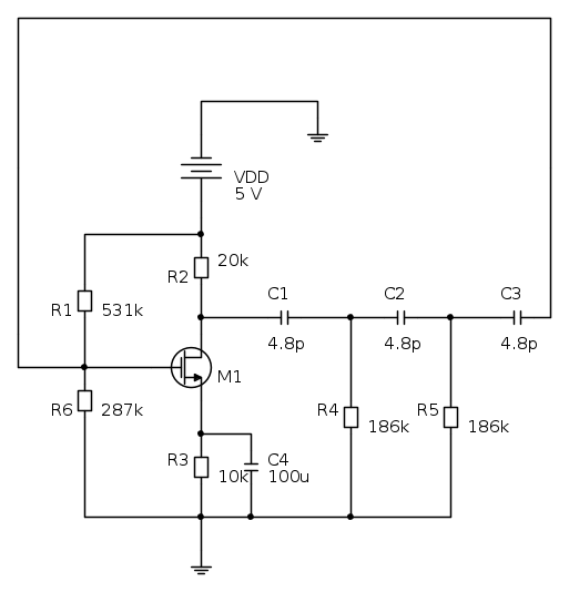

Seguendo i consigli di isidoro sono riuscito a far oscillare anche io il circuito in considerazione.
Ora provo con il mio progetto e vediamo se riesco a farlo oscillare...:)
Un ringraziamento speciale ad isidoro per la disponibilità...:)

Ho seguito le istruzioni di isodoro, cosi il circuito ha iniziato ad oscillare...

OPS!!! mi sono appena accorto, rileggendo i vecchi commenti, che il consiglio per far oscillare il circuito me l'aveva dato rusty, infatti dopo aver spizzato "skip initial transient solution" il circuito oscillava...quindi ringrazio anche rusty per l'aiuto...:)

MJ990 ha scritto:i parametri del MOS sono questi
Valiment vdd 0 5 V
.model modn NMOS(Level=1 VTO=0.7 GAMMA=0.5 PHI=0.8 LD=0.08E-06 WD=0 UO=460 LAMBDA=0.04
TOX=9.5E-9 PB=0.9 CJ=0.57E-3 CJSW=120E-12 MJ=0.5 MJSW=0.4 CGDO=0.4E-9 JS=10E-9 CGBO=0.38E-
9 CGSO=0.4E-9)
il circuito deve oscillare alla frequenza di 70Khz
il procedimento che ho seguito in pratica è stato:
ho posto,
e il parametro Kp dato dallo pspice
ho calcolato la funzione
da cui ho ricavato
dove Rp è il parallelo R2//r0, mentre R e C sono i componenti delle celle della retroazione
ho ricavato
per quanto riguarda la parte reale,
Ho posto
e, affinchè, risulta
a questo punto ho fatto diverse prove, dando diversi valori a questo prodotto, modo da avere unaabbastanza elevata.
alla fine ho posto,
ottenendo i valori che sono inseriti nello schema
ho anche rifatto i calcoli e risulta, che dovrebbe essere abbastanza per l'innesco, almeno da quello che ho visto su altre tesine simili
per quanto riguarda i parametri L e W,
ho considerato la formula
per cui il rapporto mi viene
come valori ho preso L=1.2um e W=469.7um
lo schema rifatto è questo
Salve a tutti...sto provando questo circuito in pspice, sopra viene detto che il parametro kp del mosfet lo si prende dai valori forniti da pspice, però quando vado in output file, i parametri del mio mosfet sono impostati a quelli base nonostante io abbia impostatato i parametri del mosfet in psice model e abbia modificato i valori di W e L...qualcuno sa come mai?

Non ce nessuno che mi può aiutare?:(...senza il parametro kp del mosfet non so proprio come continuare per il dimensionamento, e dall'output file il parametro kp è impostato a 20, cioè il valore standard, qualcuno sa come mai?oppure qualcuno sa qualche formula per calcolare il kp con i valore che ho?
