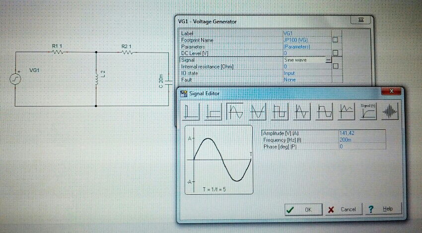

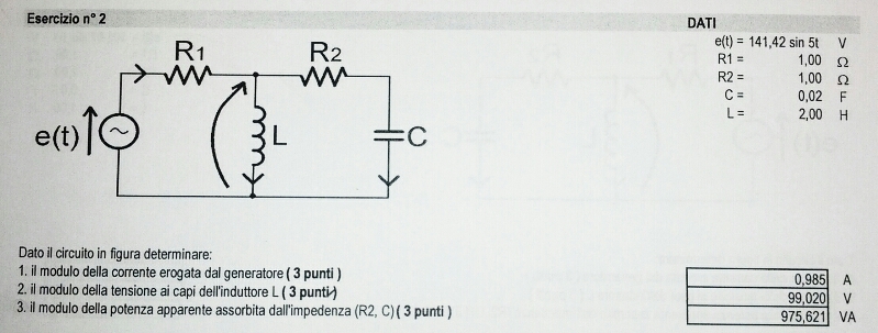

Messaggioda Foto Utenteyoo » 28 mag 2013, 17:31
Ho provato a inserire il circuito (vedi immagini) in Tina ma i risultati non combaciano con quelli dati dal problema.
Grazie.

Messaggioda Foto UtenteRenzoDF » 29 mag 2013, 15:05
yoo ha scritto:Ho provato a inserire il circuito (vedi immagini) in Tina ma i risultati non combaciano con quelli dati dal problema.
Lo credo, se usi quella frequenza. ;-)
Ecco la simulazione con frequenza corretta
il testo dovrebbe comunque specificare se le tensioni e correnti richieste si riferiscono al modulo del valore massimo o a quello efficace.

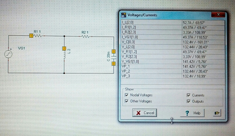

[5] Re: Come risolvere questo circuito in TINA?
Messaggioda Foto Utenteyoo » 29 mag 2013, 23:24
Ciao, come puoi vedere dalle immagini i risultati non combaciano con quelli dati dal testo

[6] Re: Come risolvere questo circuito in TINA?
Messaggioda Foto UtenteRenzoDF » 29 mag 2013, 23:29
yoo ha scritto:Ciao, come puoi vedere dalle immagini i risultati non combaciano con quelli dati dal testo
... hai provato ad usare Analysis -> AC Analysis -> Calculate nodal voltages? ;-)

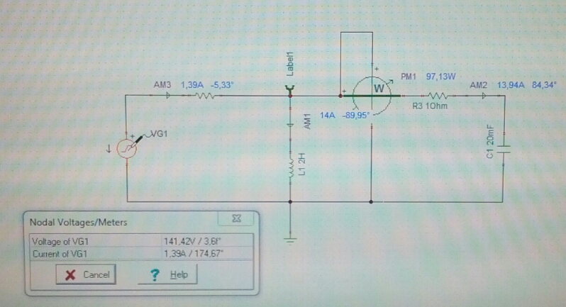

[7] Re: Come risolvere questo circuito in TINA?
Messaggioda Foto Utenteyoo » 30 mag 2013, 1:28
PicsArt D.jpg (238.37 KiB) Osservato 6279 volte
Come mai il risultato dell' analisi del generatore da questo risultato e non da la corrente che il problema chiede?

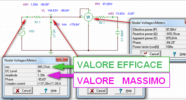

[8] Re: Come risolvere questo circuito in TINA?
Messaggioda Foto UtenteRenzoDF » 30 mag 2013, 14:14
yoo ha scritto:...Come mai il risultato dell' analisi del generatore da questo risultato e non da la corrente che il problema chiede?
Ti riposto la figura già postata in due con due freccie un po' più evidenti, forse così riesci a vedere meglio il perché della differenza fra i due valori
e ti chiedo, conosci la differenza fra il valore massimo e il valore efficace?
Per quanto riguarda la "strana fase" di 174 gradi riportata da Tina per il generatore, ti ricordo solo che, come è normalmente assunto in tutti i simulatore spice o spice-like, la convenzione "degli utilizzatori" viene utilizzata anche per i generatori.
Due sono quindi i modi per ricavare la potenza erogata dal generatore con i valori forniti da Tina:
a) quello del "mondo H-demico" con i valori massimi
{{P}_{erogata}}=-{{P}_{assorbita}}=-\frac{{{V}_{M}}{{I}_{M}}}{2}\cos (\widehat{\overline{V}\,\overline{I}})=-\frac{141.4\times 1.39}{2}\cos (174,7{}^\circ )\approx 98\,\text{W}
b) quello usato nel "mondo reale", con i valori efficaci
{{P}_{erogata}}=-VI\cos (\widehat{\overline{V}\,\overline{I}})=100\times 0.985\cos (174,7{}^\circ )\approx \text{98}\,\text{W}
BTW per catturare le immagini dalle finestre dei software, esistono poi metodi migliori rispetto a quello da te usato; io per esempio uso FastStone, un nostro FreeTool. ;-)

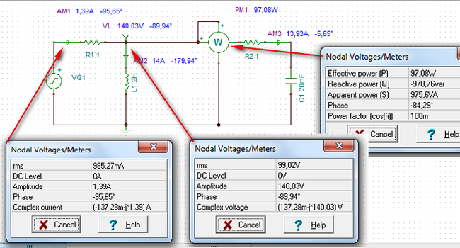

[9] Re: Come risolvere questo circuito in TINA?
Messaggioda Foto Utenteyoo » 30 mag 2013, 18:38
Salve, ringrazio per i chiarimenti e per avermi consigliato FastStone.
Perché dopo aver fatto calculate nodal voltages la finestra relativa al generatore che mi risulta è diversa da quella presente nella tua immagine ? Ossia perché nella tua è già calcolata la potenza ?

[10] Re: Come risolvere questo circuito in TINA?
Messaggioda Foto UtenteRenzoDF » 30 mag 2013, 18:50
yoo ha scritto:... Perché dopo aver fatto calculate nodal voltages la finestra relativa al generatore che mi risulta è diversa da quella presente nella tua immagine ? ... Ossia perché nella tua è già calcolata la potenza ?
Perché, come si vede dalle frecce rosse dell'immagine postata in [2], io, con la sonda non ho cliccato sopra il generatore, ma bensì sopra i misuratori di corrente AM1, AM3 e infine sopra il wattmetro. ;-)
