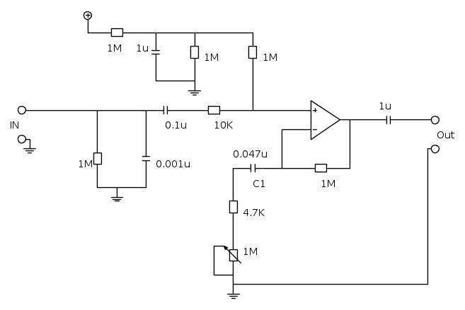

Ciao a tutti,
stavo lavorando con un operazionale tipo UA741C, e stavo creando
un amplificatore che distorca ad onda quadra, ma questo non è il problema.
Ho costruito il circuito in immagine
Il mio problema è il seguente e non riesco a spiegarmi.
Il condensatore C1 secondo quanto conosco dovrebbe introdurre uno zero (a parte il +1 nella formula Z2/Z1 +1)nella amplificazione e un polo così da avere una bassa amplificazione per la continua ed una amplificazione costante successivamente al polo.
Se tuttavia lo elimino, non dovrei avere nessun comportamento in frequenza a parte la risposta dell'operazionale, ottenendo un semplice amplificatore non invertente.
Comunque sia appena elimino (cortocircuitandolo) il condensatore C1 tutto muore e non esce più nulla.
Comprovato anche in simulazione, ma soprattutto nella realtà.
Come me lo spiego?

Perche' quando lo togli l'operazionale guadagna anche in continua e amplifica la tensione presente sul morsetto non invertente e va in saturazione.
Lascia stare i simulatori finche' non sai decentemente l'elettronica!

Però non mi quadra perché all'ingresso ho in continua circa due volt all'ingresso dell'operazionale e a pot a 1M dovrei avere un guadagno di 0.68 e se gli applico un segnale da 0.58 dovrei vedere in uscita una sin ma in effetti non esce nulla se non continua!

se tolgo il condensatore amplifica anche la continua ed è ok. Come ti dicevo sopra in ingresso c'è circa 2V + 0.5PP alternata sul + e se non erro l'amplificazione è di (1M/(1M+47k) +1 )=1.95 circa.
2*1.95 fa 3.9. Quindi in uscita dovrei avere questa tensione continua + L'alternata.
Se misuro invece ho circa 8v quindi in saturazione.
Come mai, cosa sto sbagliando ora?

Scusa una curiosita', a che tensione alimenti e soprattutto è singola o duale?

Tensione singola 9v

Ragazzi, come non detto, ste cose non vanno fatte quando sei stanco.
Ho fatto un casino con una stupidaggine.
Ho sbagliato i calcoli usando non so perché 47k invece che 4.7k e mi sono smenato tre ore a capire cosa sbagliavo.
Alla fine dopo un riposino tutto era chiaro.
